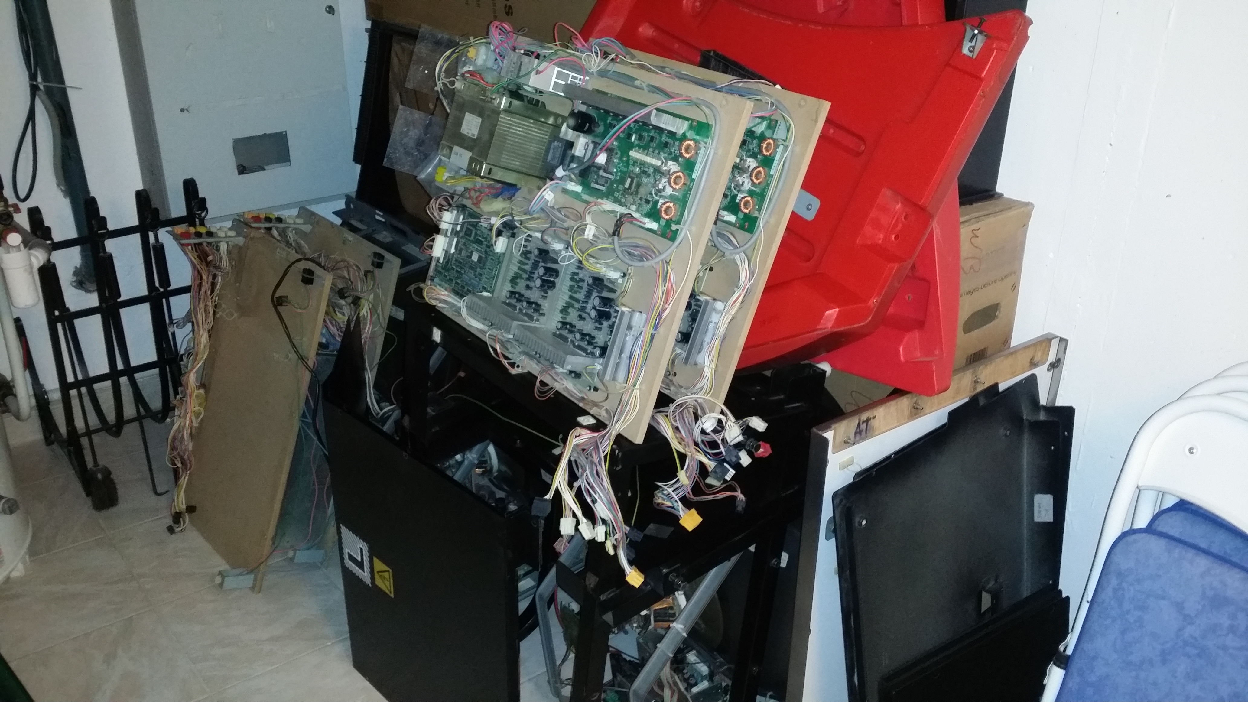

Petites news de mon côté sur le scud race.
En raison de la place prise dans mon garage par le twin scud, je l'ai intégralement démonté et nettoyé pour pouvoir le passer dans mon sous-sol (sa future demeure).
