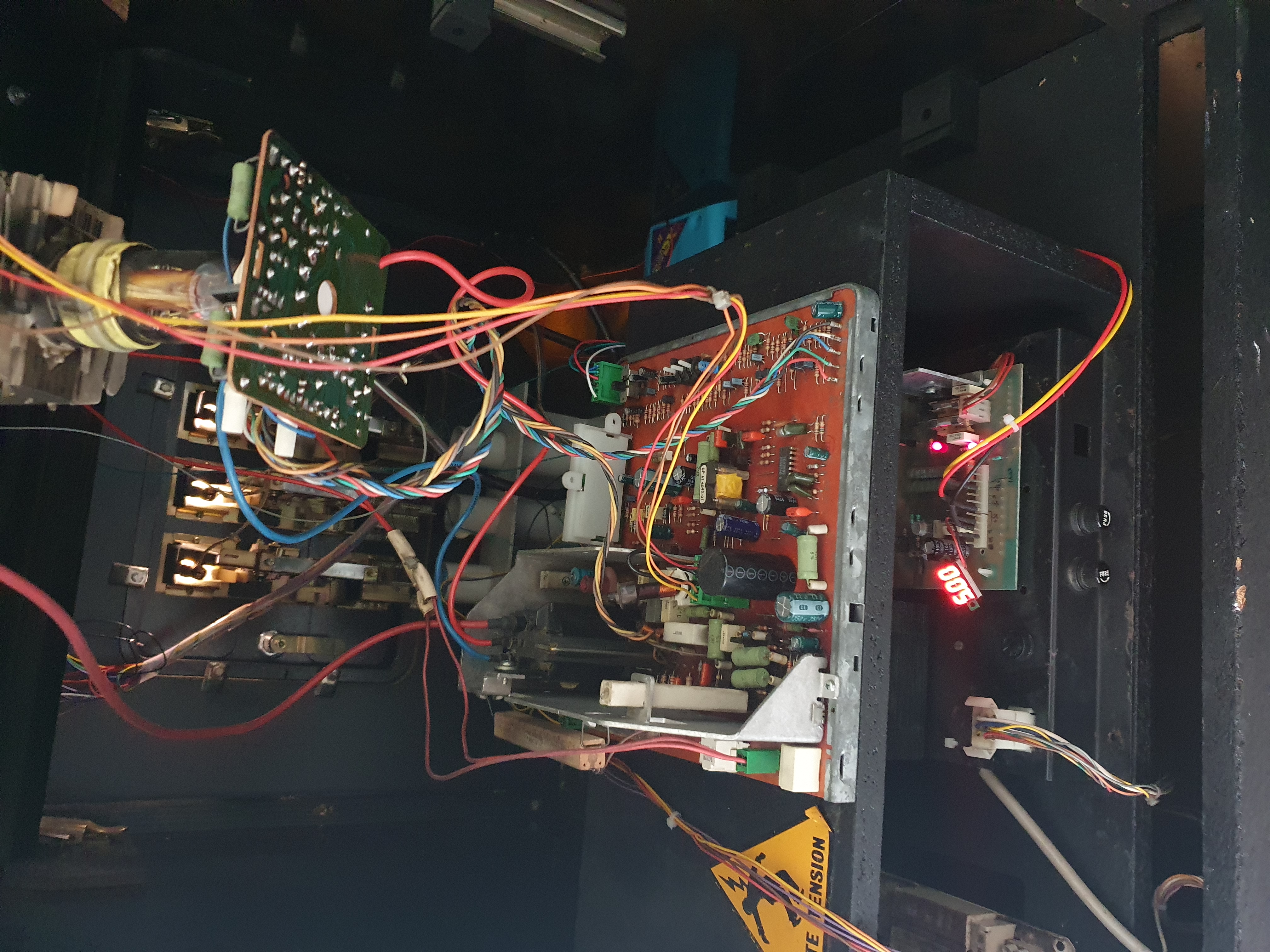

Et puis mon Hantarex MTC900 est revenu de vacances!! Le transfo TH2 a été changé, apparemment c'était lui le coupable.
Carton en assez bon état, je déballe, et lorsque je pose le châssis il a un air bizarre...
Ah oui c'est ça, il est tordu... Un grand merci aux livreurs de DPD, qui ont du faire un foot avec le carton...
Résultat des courses châssis plié et heureusement un seul fil de cassé (Fil du condensateur C11).
Je contacte quand mm le vendeur, un p'tit coup de Whatsapp pour lui expliquer le truc, une petite video...Bref le type est desolé et me propose de lui renvoyer.
Ok le mec est vraiment sérieux, je lui dit que si c'est juste le fil a ressouder je peux m'en occuper.
Donc soudage du fil, redressage du châssis, et montage dans la borne,
Effectivement, le tube "croustille" YES!!!
j'éteins, je connecte la pandora, je rallume, pareil, ça croustille, mais l'image est comment dire... pas terrible... ;-)
En jouant avec les potards j'arrive a ça au maxi ...
Le vendeur me dit qu'apparemment la Pandora que j'ai ne gère pas le 15Khz, j'ai essayé les différents réglages dans le menu set-up de la box, mais pas mieux.
Je vais donc devoir trouver un PCB pas cher mais fonctionnel au moins pour valider le moniteur, après on verra ce qu'on met dedans, un slot MVS 161 in 1, une pandora DX, ou une XBox ou un raspi...

Après plusieurs aller retour la platine MTC900 est restée en Espagne et a été remplacée par sa cousine MTC9000.
Le vendeur a été réglo, et ne m'a fait payer que les frais d'envoi pour la nouvelle.
Entre temps j'ai trouvé une Pandora DX compatible cette fois avec le 15KHz.
Bref, platine reçue, installée, testée, c'est top tout fonctionne au poil, l'écran a de belles couleurs, n'est pas marqué, BREF, je suis heureux!!!
