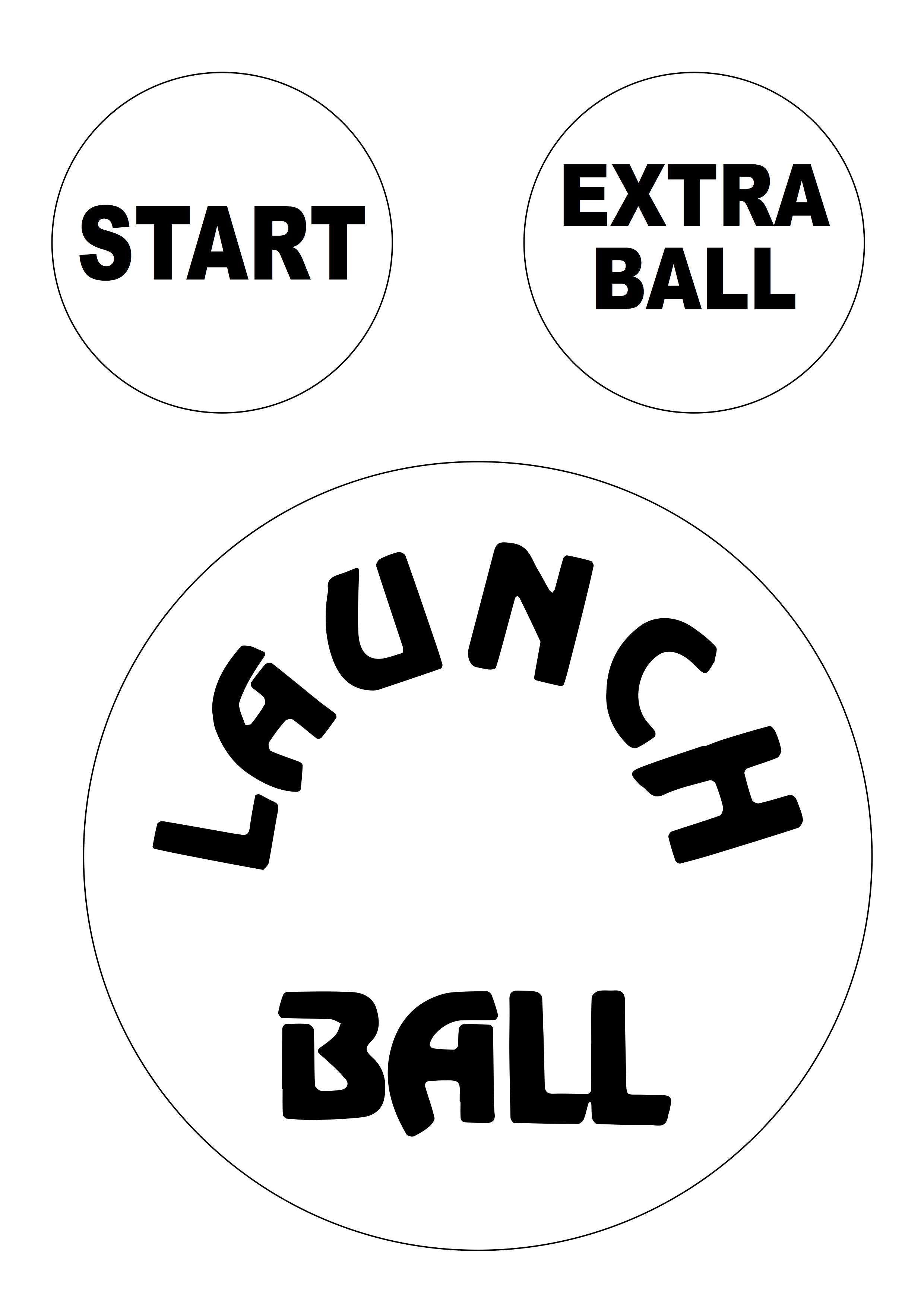

Si tu veux habiller ce bouton Launch tout nu je dois avoir un PDF dans un coin
