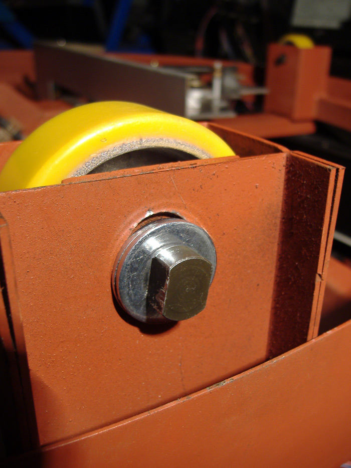

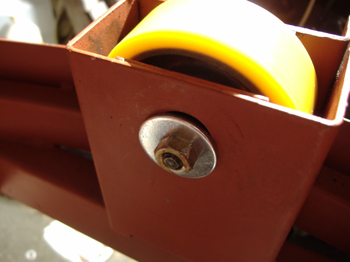

Les deux roues sont en place, cela ressemble à ceci, j'ai du mettre l'axe dans l'autre sens...
sinon ça dépassait trop de ce côté, à cause de la rondelle qui est là car je ne pouvais pas scier une seule des doubles épaisseur, il m'aurait fallu une mini scie-cloche montée sur un dremel ou quelque chose comme ça, bon tant pis:
D'ailleurs c'est quand même 2 mm de plus par rapport à la tête d'axe qui se trouve là à l'origine. Bah, verrai bien, sinon je scierai limerai, si il faut.
Il me reste à coller le roulement du bas dans sa cage, ici:
Et l'octogone sera prêt à atterrir à nouveau sur sa base:
