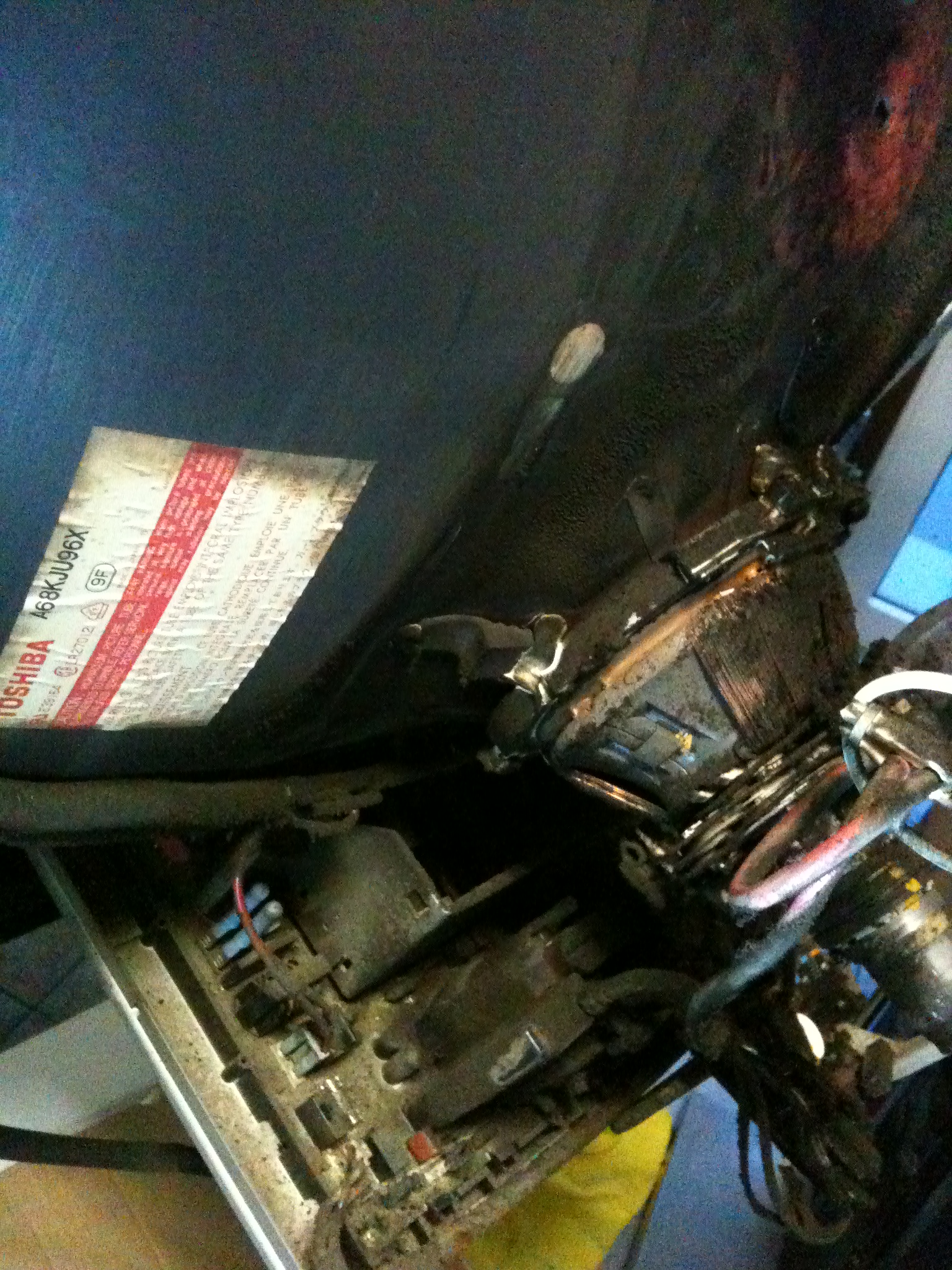

Au passage, j'ai pris deux petites photos à l'arrache avec mon téléphone.

Le tube et la platine, en mode poussière au max:

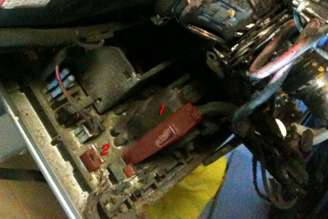

Le bloc THT est le gros bloc entouré de rouge (1), et la petite pièce à surveiller est (je pense) la plus petite surlignée de rouge (2):
Une fois le tout démonté, nettoyé et ressoudé, j'y verrai déjà plus clair. Ce qui me donne bon espoir, c'est qu'après plusieurs minutes le tout a fonctionné comme au 1er jour, ça m'enlève l'idée de la grosse panne irréparable.  ^-
