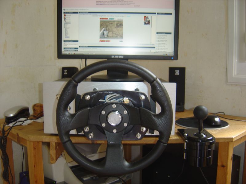

Sinon tu à la méthode de steph, adapter un vrai volant avec un moyeu acheté sur ebay
il y avait une photo plus récente avec un cache carbone pour ne pas voir les fils mais je la retrouve plus.

EDIT : C'est celui ?
Je ne trouve pas de photos.

Moi je prefere les volants arcade.
Mais c'est à creuser, pas trop lourd les vrai?
On peut mettre l'airbag aussi? :D
C'est sur que pour du dayto & co, le volant arcade de taille style formula fait l'affaire.
Bien que pour Sega Rally, je le trouve quand même trop petit.
Mais quand tu commences à faire un peu de simu, c'est déjà moins bien.
Les volants alu pour sports auto sont bien moins lourd que les aciers classique.

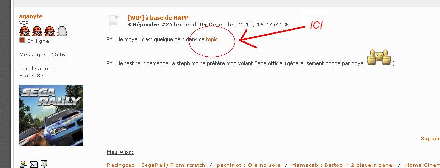

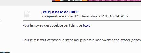

Pour le moyeu c'est quelque part dans ce topic

#27
euh...le lien il est rouge sur ton écran  :D
ça ce voit moins bien en bleu  =:))
