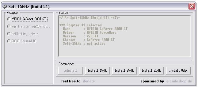

bon je viens de testé avec la broche en 24h/ soft15k en 25h/640x480 j ai une image mais dedoublée
si je met en 394 je perss mon image c est hachuré de partout et illisible
lorsque je lance quickrest je n ai pas acces au autre resolution sauf si je suis a la base sur le pc en 640...

Attention, si tu as installé soft15khz avec le bouton "Install 25kHz", c'est normal de ne pas avoir toutes les résolutions dans quickres.
Tu doit soit installer avec "install 15 kHz" pour avoir les résolutions en 15 kHz ou, pour avoir à la fois le 15 et le 24, utiliser l'option "Install" USER avec un fichier approprié.

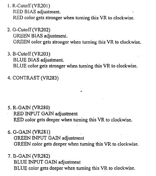

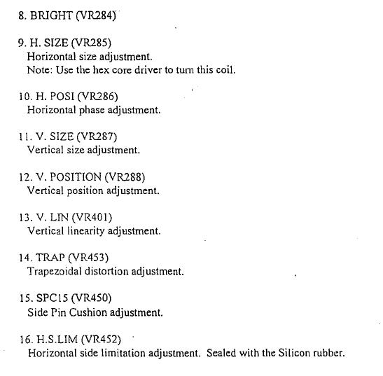

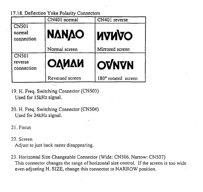

Il ne reste plus qu'une solution, tu te met en 24 khz (resolution sur le PC et aussi le connecteur dans la bonne position sur la platine) puis tu essaye de trouver le potentiometre "H_HOLD". La documentation parle de ce dernier mais il n'est pas indiqué ou il est.
Voila, comme tu peut le voir, tu as 7 potentiomètres dont la fonction n'est pas renseigné.
Ce qui nous laisse...
Citation de: spawnairbrush le Samedi 12 Novembre 2011, 22:07:08 PM
sub cont  :fleche: Certainement un rapport avec le contrast
abl
hh24
hh15
para  :fleche: M'étonnerais aussi que ce soit celui là
spc24
ys limit  :fleche: ça doit concerner l'axe des y donc l'axe vertical, aucun interet non plus.
ça t'en laisse plus que 4... bon courage  ;)
