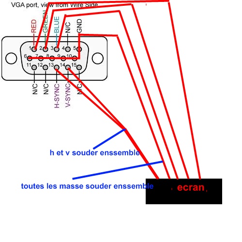

parcontre tu me dis comme bp dailleur ^^ que je n ai pas besoin de la carte vga vers cga...alors comment brancher le pc donc le vga sur mon ecran arcade? je dois juste modifié le cable vga?

je cite: Le schéma est très simple, rouge sur rouge, vert sur vert, bleu sur bleu et toutes les masses entrent elles. Juste faire attention à connecter la synchro h et la synchro v ensemble sur la synchro du moniteur arcade.
toutes les masse entre elle c est a dire les ponté enssemble dans le meme domino ?
les deux synchro enssemble sur le meme domino sur l ecran?  :-[
ce week je commence l adaptation du volant et par la meme occasion je fais le cable ^-
Citation de: Aganyte
Justice est faite  =:))
Citation de: spawnairbrush le Mercredi 09 Novembre 2011, 22:49:11 PM
Oui monsieur, à pas peur.

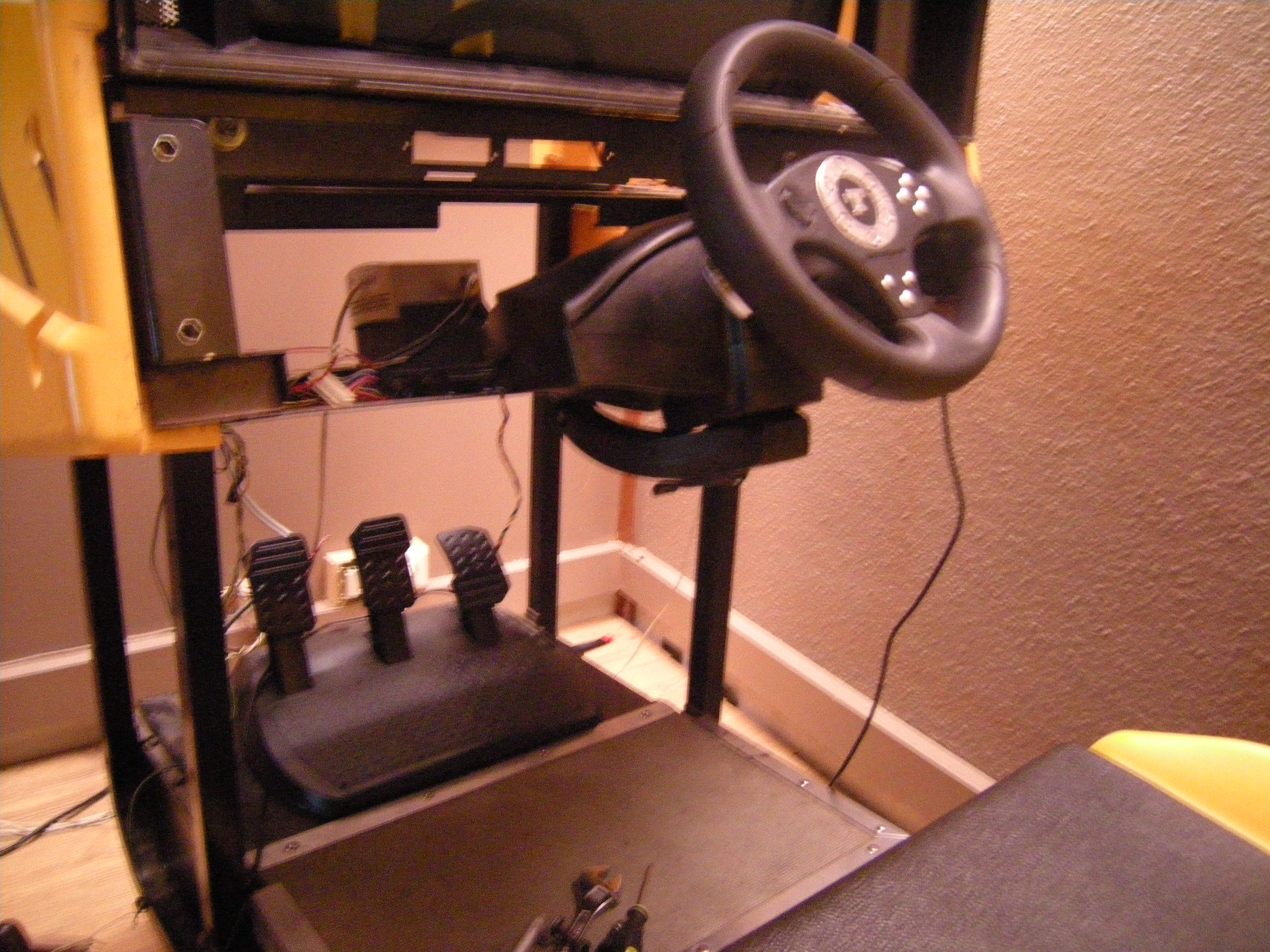

bon plus serieusement j attaque le demontage dans la journee du panel volant etc et je vois pour adapté
le clutch pro..deportation des boutons  ;)

Aujourd'hui, un petit test rapide avec soft15khz sur l'écran Nanao 24 Khz  ;)
Le câble est fait très rapidement avec un vieux câble Vga sectionné sur un viel écran PC, et un domino.
La résolution est identique au model 2C CRX à savoir 496x384
Donc en résumé, il te suffit d'installer soft15Khz et de demander la résolution 496x384 (24khz) avant de redémarrer.

bon pour les pedales accelerateur freins embrayage j ai celui la donc a voir si je pourrai pas metre des pedales metal ^^
