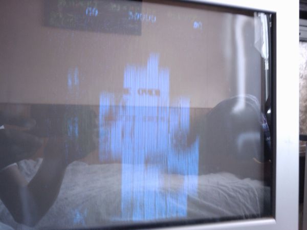

donc... avec les 2 cartes mémoires gravées à nouveau et installées.
c'est donc l'un des 2 pijama dont l'ampli video U5 a laché.   je croyais à une résistance pour une couleur précise,  mais le démarrage d'après, 2 couleurs ont disparu,  plus qu'une bouillie sombre..
OK
KO
reste à savoir quelle est donc l'astuce, Aganyte, pour faire sans l'ampli video,  le temps de recevoir un jour un chip ok,

Tu as essayé de reprendre les soudures de l'ampli qui te pose soucis ?
je tenterai demain   :D (trop d'émotions ascenseurs et transpirées chaque jour  faut en garder un peu pour la suite sinon on ne se couche jamais tant qu'on n'a pas pu avancer à fond),    mais ça semble très bien visuellement ce que tu soudes
