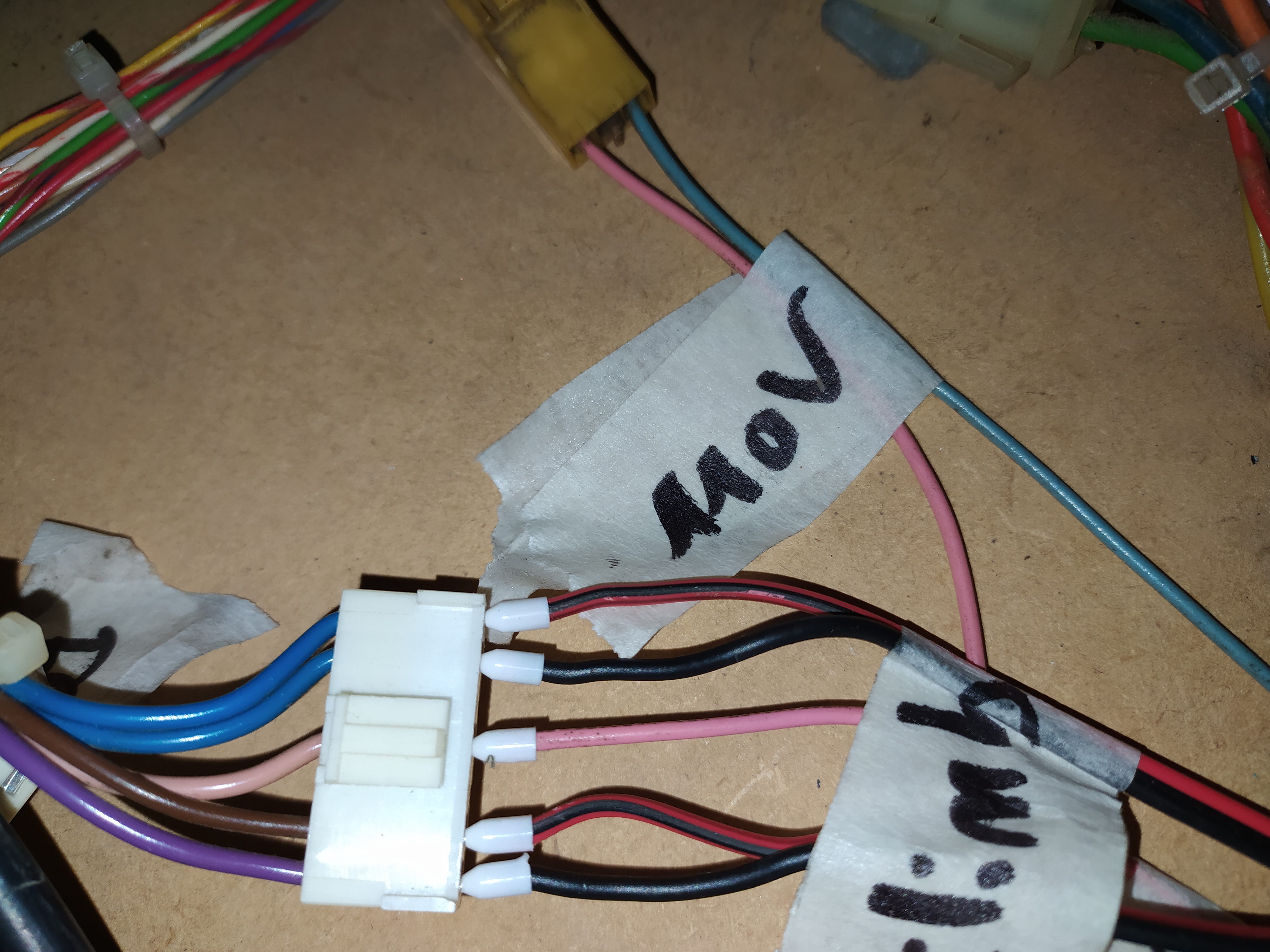

Je vais vous demander confirmation pour la partir PWM2M2
J'ai donc retiré la drive board d'origine ainsi que l'alimentation noire :
J'ai récupéré ce que j'ai besoin sur un connecteur branché précédemment sur la drive board :
le connecteur :
J'avais du tester la continuité depuis le panel...
Le clutch sur les deux bleus
Le 110V sur le rose
le moteur sur le marron et violet
Le plan "allégé" correspondant à ma config de Sega Rally est donc celui là :
Finalement un seul doute à priori:
Pour le 5V arrivant au régulateur, je peux le prendre directement sur mon alimentation ATX ?
C'est un régulateur ajustable qui va de 5v à 24v. Pour le pwm2m2, la tension que l'on cherche se situe en général entre 5 et 10v (à ajuster en fonction de la patate que tu veux dans le volant). Donc un 12v est pas trop mal pour attaquer le régulateur (et dans ce cas, oui le 12v de l'alimentation ATX peut faire l'affaire).
