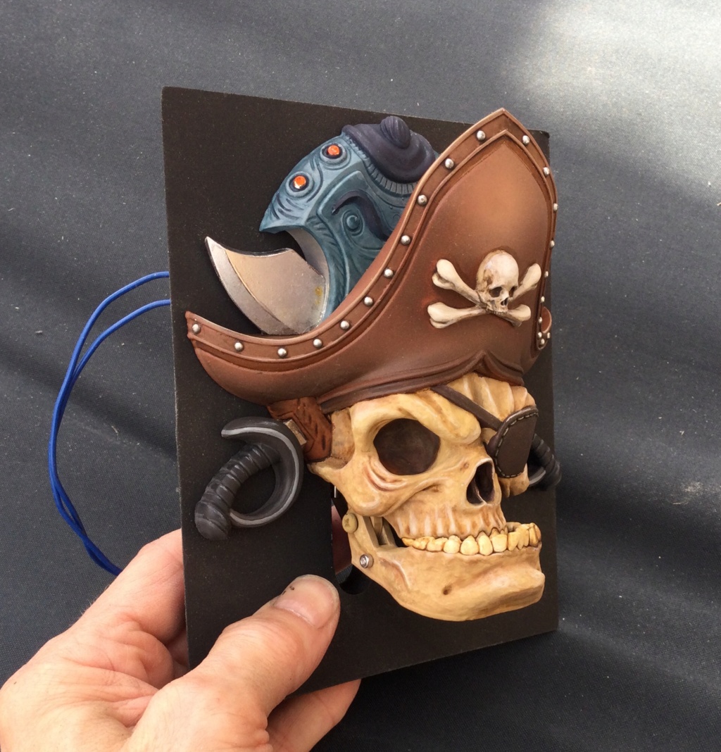

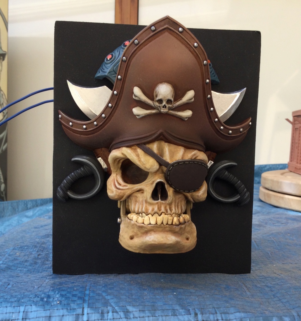

Géniale la tête de mort de pirate  :-)= !
L'articulation marche super bien : bravo !  ^-^
Et si le fait de lui faire ouvrir la bouche pouvait être l'occasion de déverser quelques piécettes sur le plateau ? :)
Par contre on remarque qu'il y avait quelques négligences côté hygiène bucco-dentaire !  :D
Hâte de le voir intégré au décors !  ^-

Citation de: Little_Rabbit le Jeudi 10 Août 2023, 21:58:45 PMEt si le fait de lui faire ouvrir la bouche pouvait être l'occasion de déverser quelques piécettes sur le plateau ? :)
Idée intéressante  <:)
J'ai un hooper que je vais tenter d'utiliser pour "jeter" des pièces sur le plateau mais je n'avais pas pensé à les faire passer par la bouche... C'est pas facile de véhiculer et faire circuler des pièces comme on veut  :-X

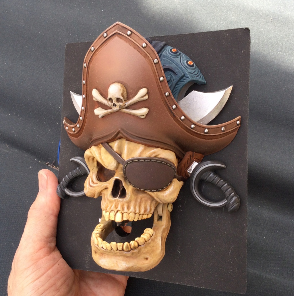

Superbe cette tête de mort  :-)=
Le travail de peinture est comme d'habitude stupéfiant  :-*  :-*
Comme Little, j'ai eu la même idée en voyant la machoire articuler, de faire déverser des pièces lors d'une phase bonus  ;)

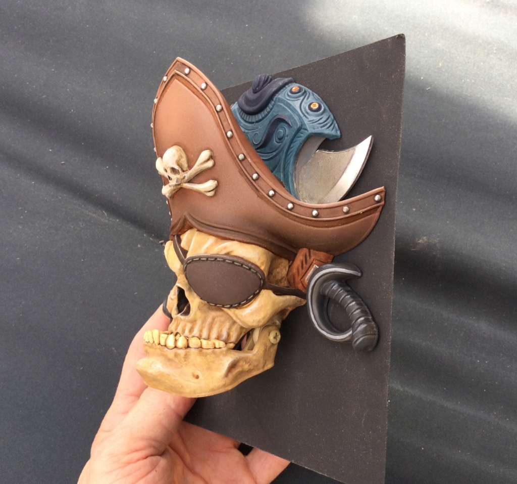

Bonjour à tous
Mon crâne de pirate qui claque des dents est terminé :)

Bonjour, encore un projet incroyable! Le crâne est particulièrement réussi...
Amano J
Pouah le crâne est superbe !  :-)=

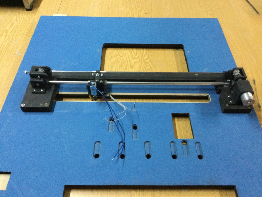

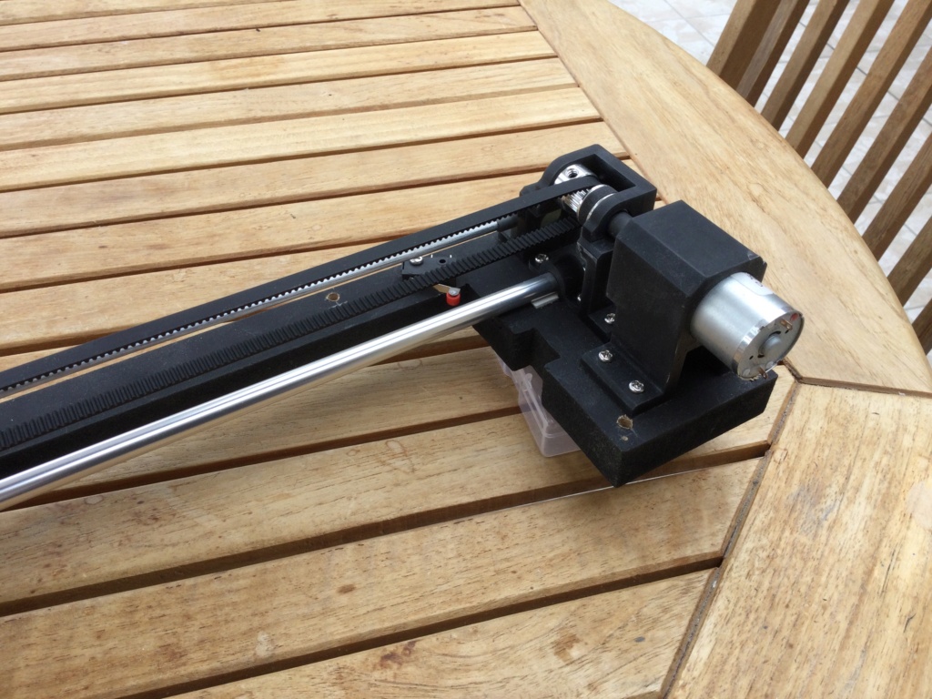

Retour sur la machine...

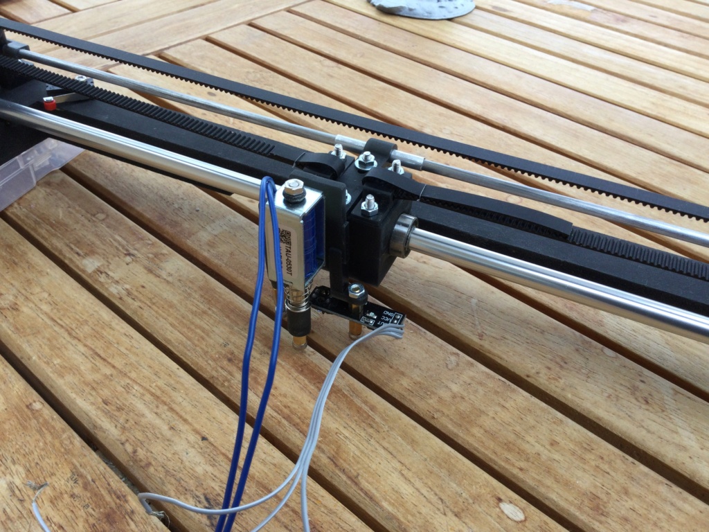

Pour ajouter de l'imprévu et du fun, j'ai prévu un mécanisme se déplaçant horizontalement capable de "capturer" la pièce qui tombe et de la relâcher ailleurs...
3 possibilités de jeu : sans activation du mécanisme, fonctionnement automatique et au hasard par le programme, fonctionnement manuel dirigé par le joueur avec un joystick : le joueur essai de capturer la pièce, et il peut la relâcher à un autre endroit.
- Un moteur pour le déplacement grâce à une courroie et des poulies
- Sur le chariot mobile,
    - des plots pour retenir la pièce
    - un détecteur de présence de la pièce
    - un petit solénoïde dont le plongeur se rétracte pour relâcher la pièce
- Des switches de fin de course pour borner le déplacement

Ohhh !!  8)
Ça promet d'être intéressant : hâte de voir ça en fonctionnement !  ^-^

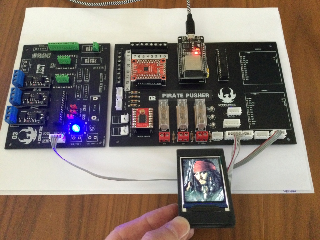

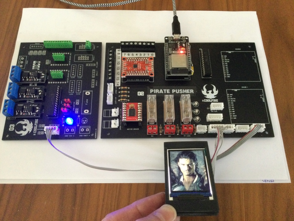

Bonjour à tous,
Juste un petit mot en passant pour dire que l'électronique est prête : Je réutilise une de mes cartes Mandalorian qui a tout ce qu'il faut (mux d'entrées et de sorties, gestion 2 moteurs, entrées joystick et fin de course, écran LCD, écran 7segments, bande de LEDs, 2 cartes son) et comme cela ne suffit pas (il me faut environ 22 entrées et 10 sorties) je lui adjoint une carte fille Wild Wild West avec des entrées supplémentaires et des MOSFET de sortie...
Je vais pouvoir brancher quelques trucs et réfléchir au programme...

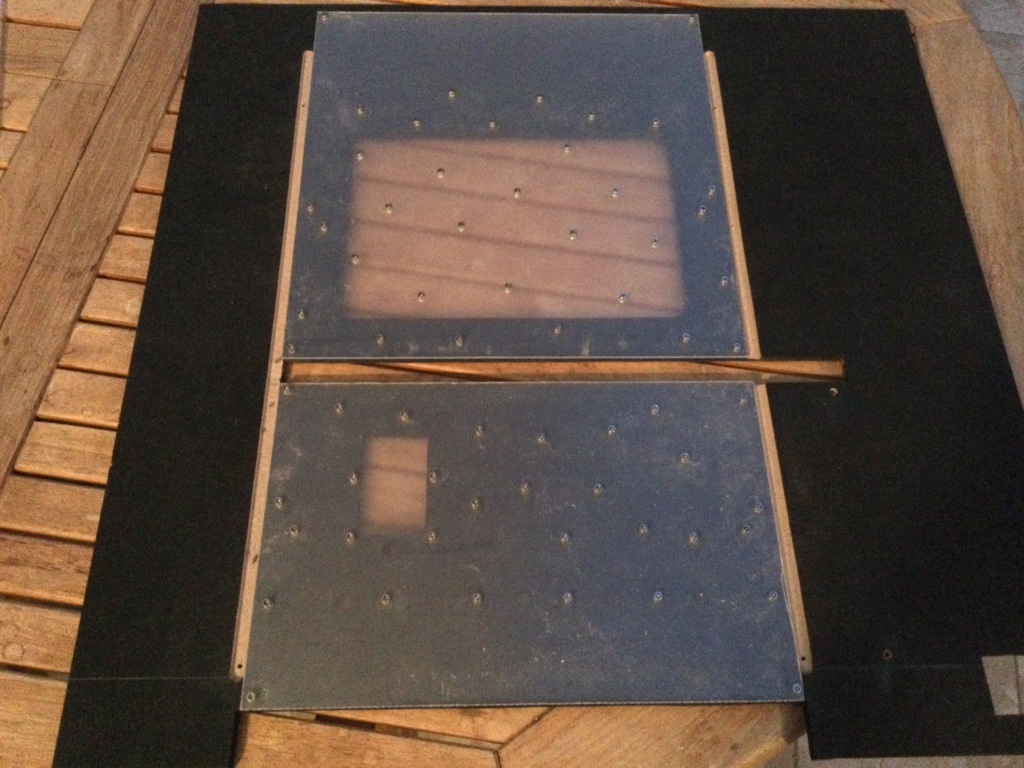

Bonjour à tous,

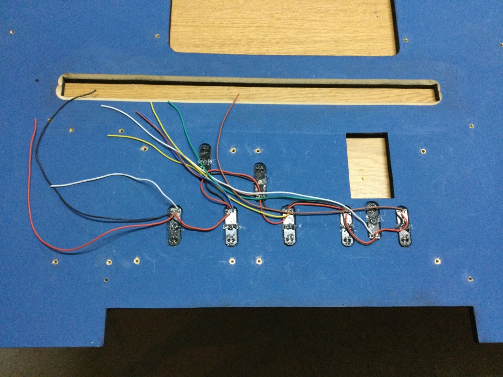

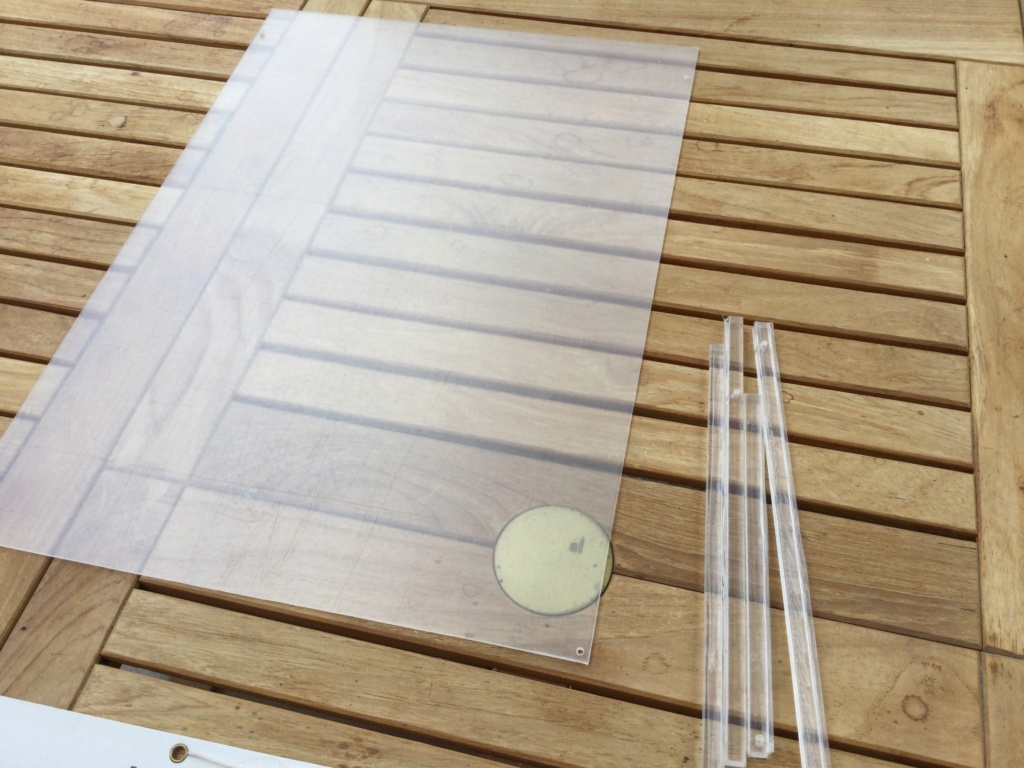

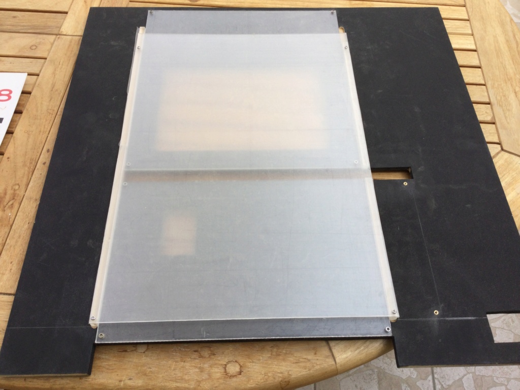

J'ai avancé sur le plan de jeu, la cascade...
Le principe est le suivant : une plaque de plexi fixée sur le bois (à cause des écrans), des entretoises sur les côtés pour fixer une autre plaque de plexi par dessus, en laissant un espace de 3mm pour les plots et la piece.
Les entretoises (joncs carrés) sont également en plexi : ça me permettra de mettre des bandes de LEDs derrière pour éclairer la cascade.
On ne voit pas trop bien sur les photos à cause des films protecteurs sur le plexi que le laisse jusqu'à la fin mais c'est évidemment totalement transparent...

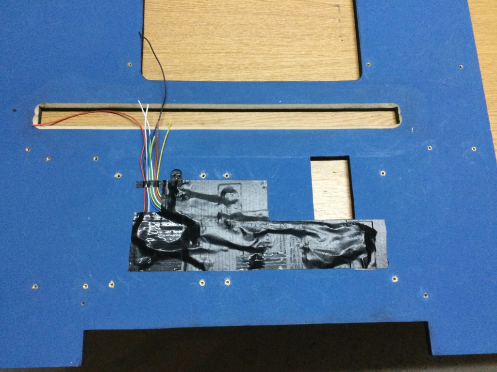

J'ai fait un "plan" à l'échelle 1 pour déterminer les emplacements des plots. Certains doivent être judicieusement placés en fonction des "passages" à détection et bien sûr pour éviter que la pièce reste coincée entre 2 plots ou entre un plot et le bord
Ensuite je fais les trous et je place des inserts (écrous à frapper) M3
Les plots sont des boulons BTR M3
De l'autre côté il y a aussi un tas d'inserts pour fixer entre autres les cartes électroniques et le sytème coulissant
Fixation, câblage et protection des détecteurs de passage
