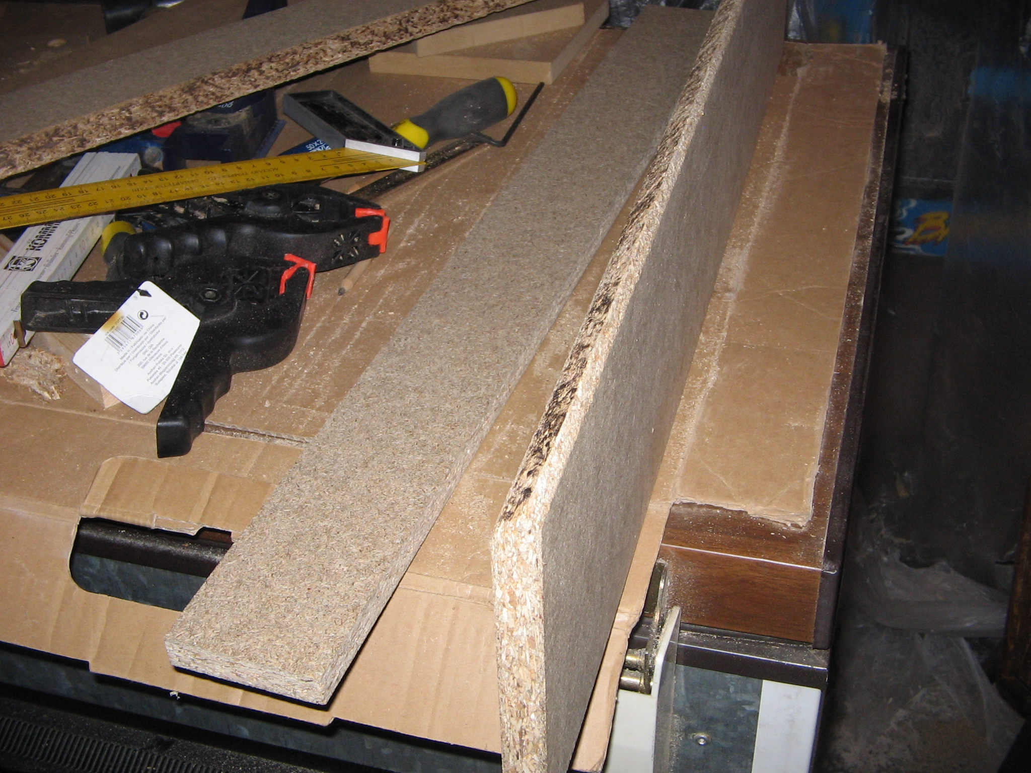

Je me dis, aller je coupe les angles de mon panneaux du bas de la borne.
Faire des coupes anguleuse dans l'agglo ce n'est pas l'ideal, ce materiaux étant très friable...
Ci-dessus j'ai fait une double coupe
Le but a obtenir étant ceci:
La coupe sur la tranche haute s'est bien passé, par contre sur le bas...
...complètement raté, le guide de la scie à sauté (erreur de débutant, j'ai honte)  :-((
En plus irrattrapable, car le panneau est maintenant trop court, bref j'aurais mieux fait de m'arrêter là pour aujourd'hui...
Va falloir que je rachète un panneau d'agglo de 16mm, car bien sur il ne m'en reste plus en stock  :?
Bon, ce n'est pas bien grave, le travail étant loin d'être terminer !

vu la couleur de tes coupes, tu as un soucis soit de lame soit d'avance soit de vitesse de rotation, mias apparement tu crame le bois à la découpe.
Je pense que la scie circulaire tourne trop vite  :-[
Apparemment sur les coupes biaises ce phénomène est plus accentué, je ne l'ai remarquer que récemment (sur ma dernière coupe en fait).
Je vais remédier a ca en faisant quelques essais.

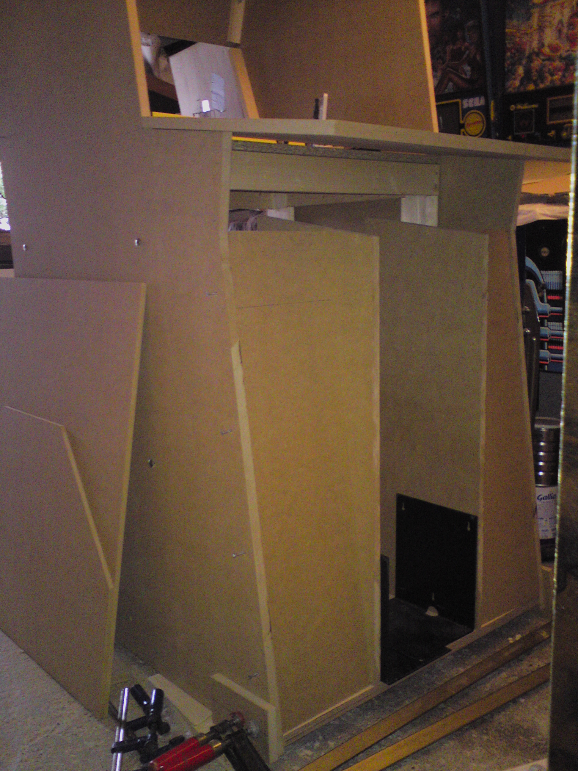

Mise en place des panneaux avant.
Après avoir vissé des tasseaux sur les sides, je fait un essaie de montage avec les panneaux et la coinbox
Bon ca commence a avoir de l'allure (la photo est pas top, désolé).
(Les équerres noir ne sont là que pour l'essai, elle ne seront pas inclus dans la construction de la borne).
Va falloir ajuster la largeur des panneaux, afin que le panneau central rentre (j'attend d'avoir la porte de monnayeur pour découper le tout).
Par contre il me faut ajuster en hauteur mes panneaux et coinbox, pour ca pas d'autre choix que de m'attaquer au terrible CPO.

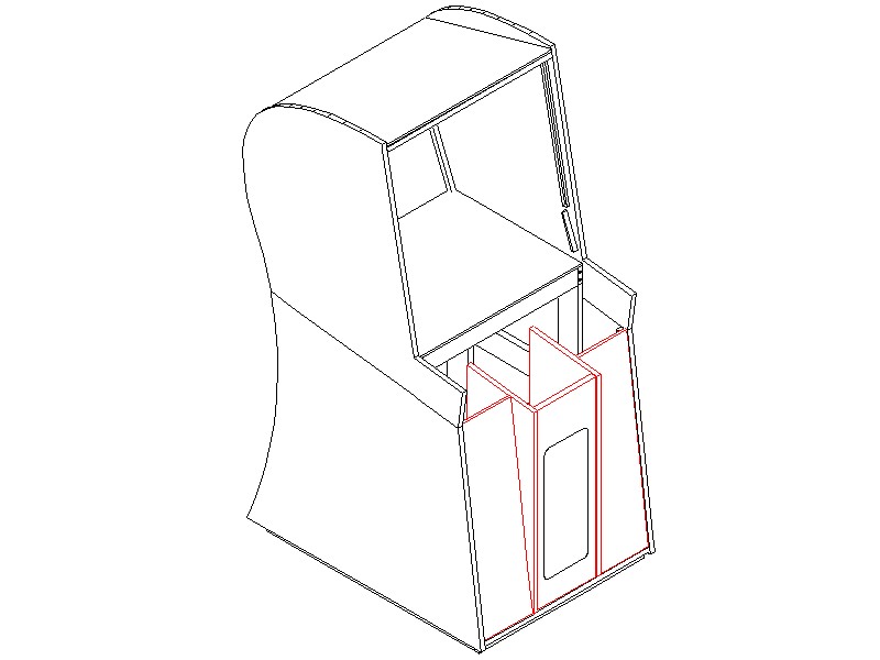

Explication:
Le CPO (en vert) est un peu comme une boite ou tiroir qui se pose au dessus du coinbox et panneaux (en rouge).
Le dessus de mon CPO est figer par les side sur lequel il repose. Donc je vais d'abord realiser la "boite" du CPO pour ensuite ajuster en hauteur ce qui est en-dessous, la coinbox et les 2 panneaux.
Le but c'est que tout s'emboîte parfaitement  8)
l'ajustage est terrible. on dirai du NOS  :o ^-

Oui je sais, justement ca seras arrondis.
A ce propos, une petite photo serais la bien venus  please :D
yannick60
je vois ça ce soir,mais pour faire a l'identique tu vas pleurer,la planche est rainurée x fois pour pouvoir être arrondie,puis pâte à bois.
