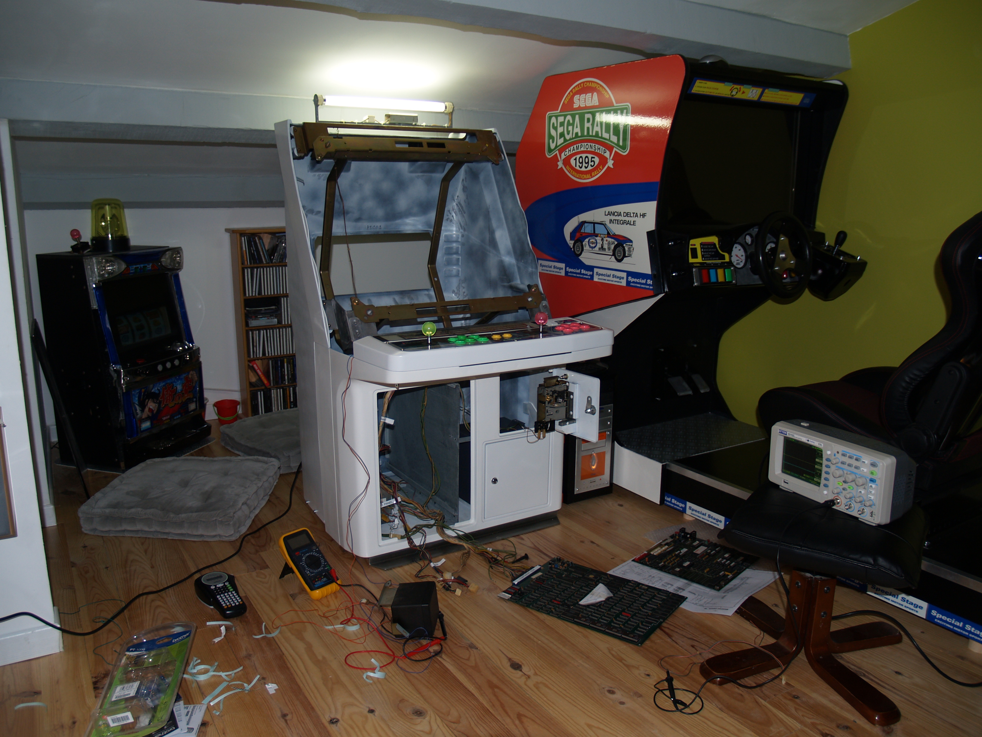

Mauvaise nouvelle, l'alimentation est HS  :'(
Il va falloir que j'essaye de la dépanner avant de pouvoir continuer le WIP. J'ai vu avec l'oscilloscope que toutes les tensions oscillent fortement (un peu comme une alim sur laquelle le condensateur de lissage serait sous dimensionné). Par exemple le +5v oscille entre 3,5 et 6 Volts  :?
En dehors de ça, j'ai retrouvé l'emplacement de tout les connecteurs et j'ai commencé à les repérer à la dymo (j'aime quand c'est clair). Je vais devoir opérer les câbles au niveau du connecteur Jamma car beaucoup sont dénudés et ont était réparés au scotch (pas très pro). Je vais remplacer ça par de la gaine thermo.
Pour l'ampli son, je sais juste que la led s'allume, on verra plus tard si il marche bien.
kaneda56
la tension oscille quand aucune pcb n'est branchée. Ca ne veut pas nécessairement dire qu'elle déconne.

Oui mais 3,5 et 6v , çà fait pas beaucoups ?

ya un type qui a dit la meme chose il y a quelques jours sur neo arcadia. Je pense vraiment que cette alim ne doit pas etre testée a vide. Mais mieux vaut avoir une vielle pcb moche qui ne risque rien pour tester :D

Je ne trouve pas non plus complètement absurde que la tension de sortie oscille lorsque qu'il n'y a pas de charge au cul de l'alim :)
#263
Je veux bien essayer avec un boot de jeu de foot mais je trouve que ça fait une sacrée variation. Surtout sur le -5v qui tombe carrément à zéro une fois par période  :-X

Bien vu kaneda  :-*  :-)=
Avec le boot de world cup, j'ai 5,17 Volts, 11,97 Volts et -5,02 Volts (stable à l'oscillo). La led rouge ne clignote plus. ^-^
