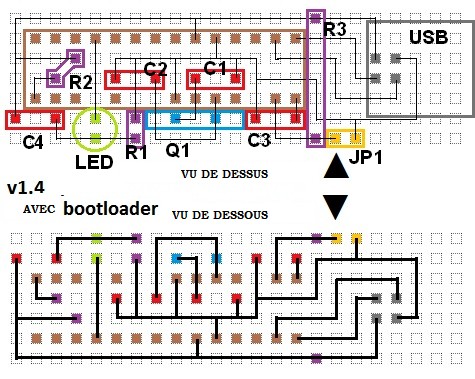

Je suis d'accord. Il est assez facile à mettre en place et tous les composants sont dispos en magasins. Le seul truc bloquant qui le rend inaccessible à tous , c'est un schéma qui indique les liaisons sur la plaque.
Un truc comme çà
Après, c'est finger in ze noze pour n'importe qui.
Tu nous fais de belles images pour un tuto ? :D
EDIT : Remarque, on peut utiliser le typon pour le faire.
pour vous c'est simple, mais faut penser aux noobs comme moi  :D
je fais faire le schéma depuis la plaque de typon vers une plaque a pastille <:)
merci pour tout, je vais faire un essai et commander les composants ^-
