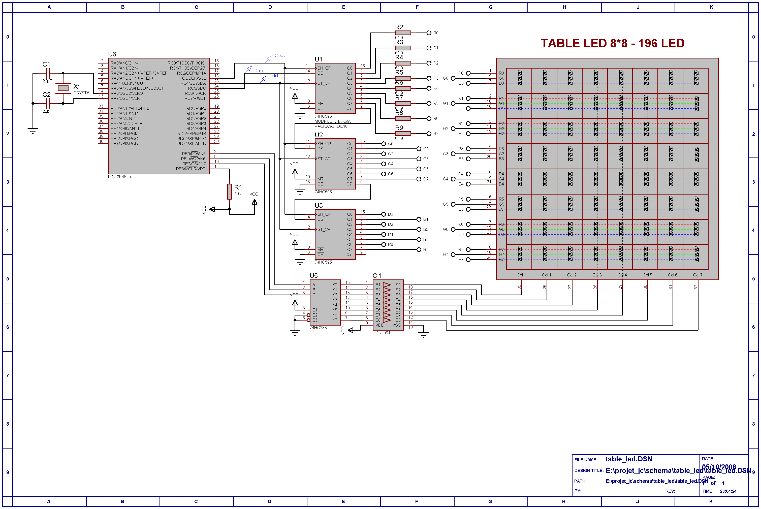

Sinon, y a moyen de faire des chenillards personnalisés avec des petits PICs qui coutent rien.
Y a longtemps, je m'étais amusé à en faire un (pour essayer d'apprendre à programmer les PIC). Le programme du pic permettait de choisir le clignotement avec des boutons-poussoir.
Me semble qu'il y a pas mal de schémas qui utilisent des matrices de LEDs, et donc de contrôler un grand nombre de LEDs avec peu de composants.
Ah, je viens d'en retrouver un sur le net, 196 leds en provenance directe de là
(et on héberge l'image sur gamoover, histoire que ça ne disparaisse pas)
