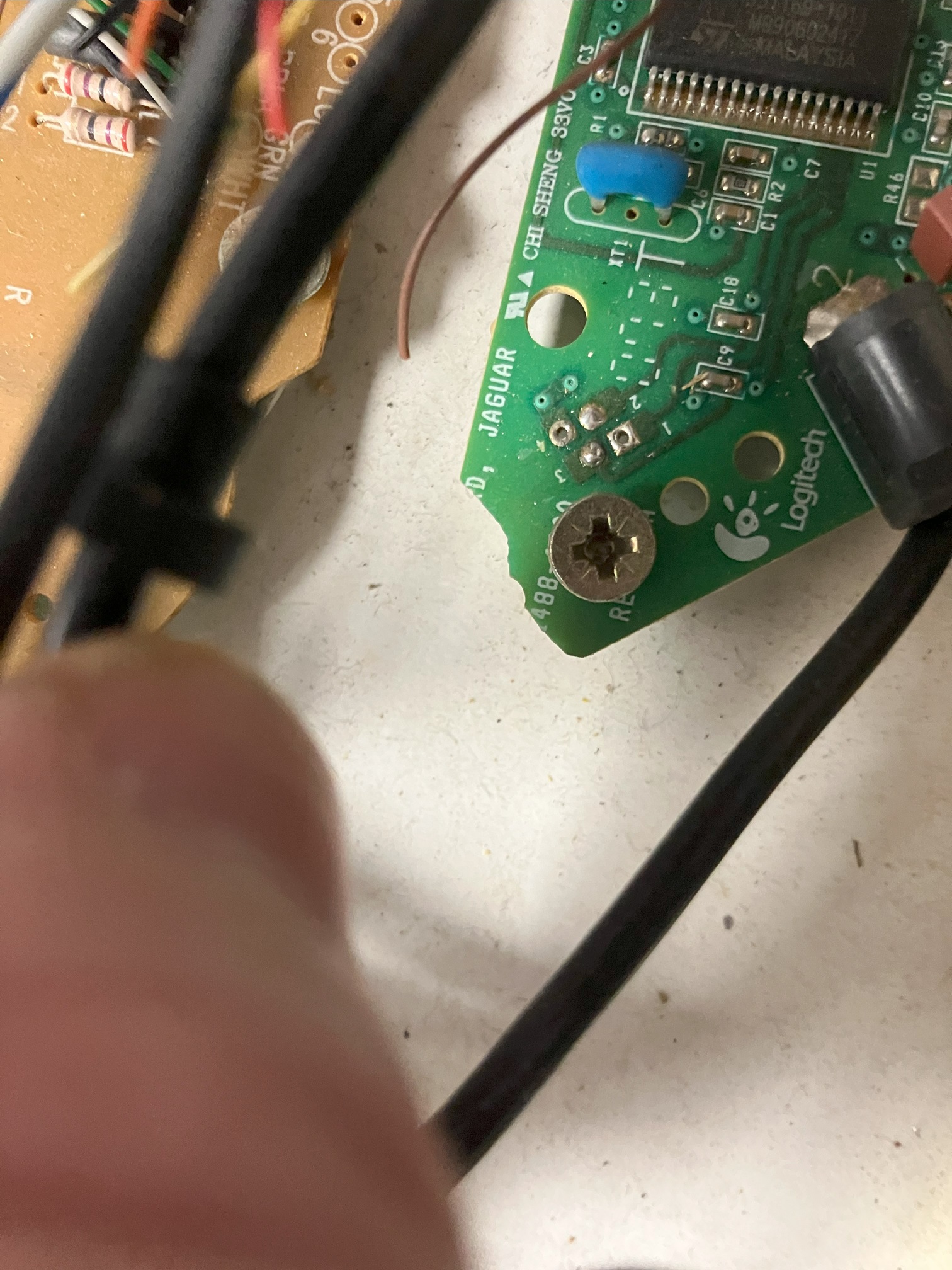

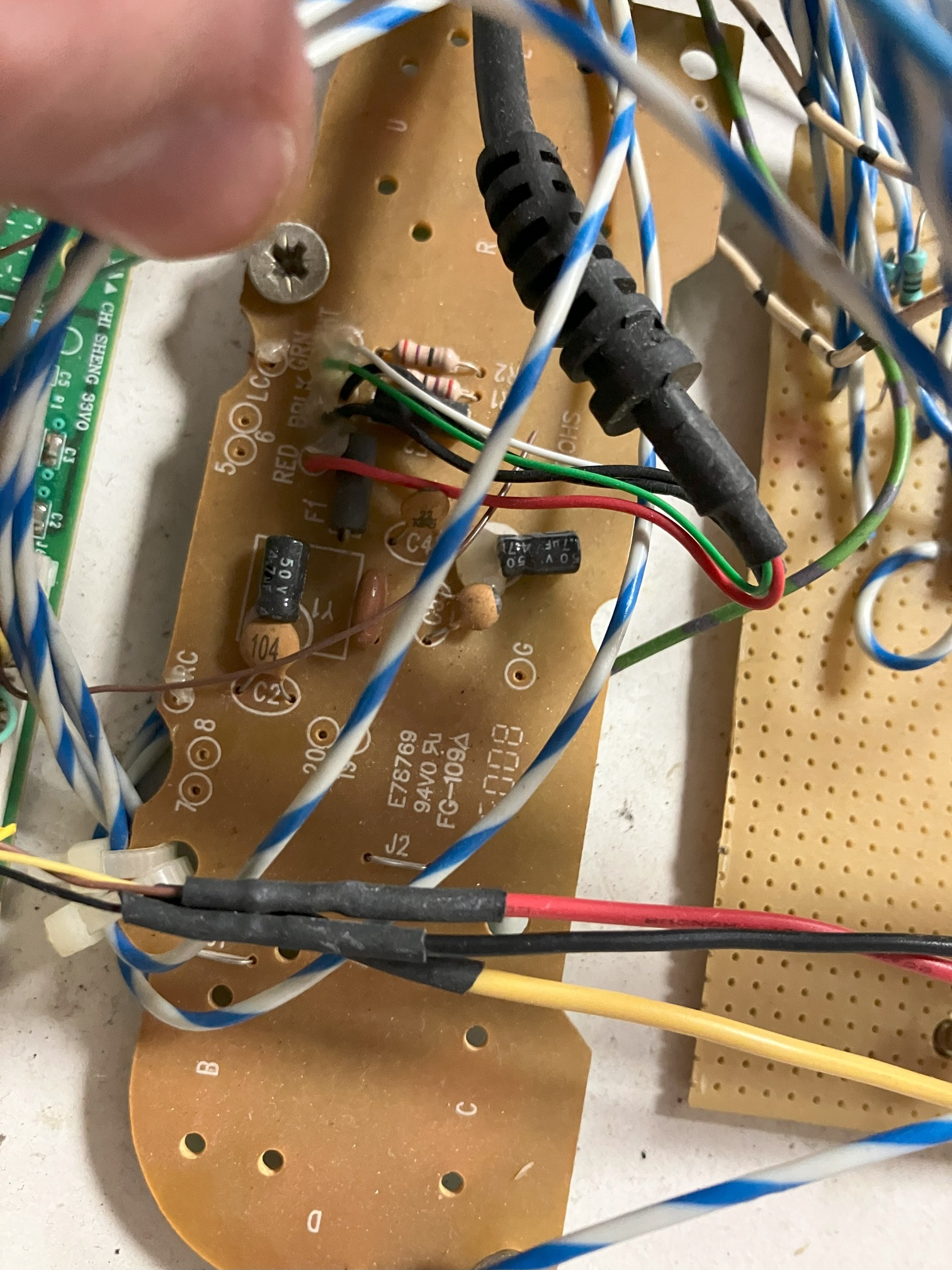

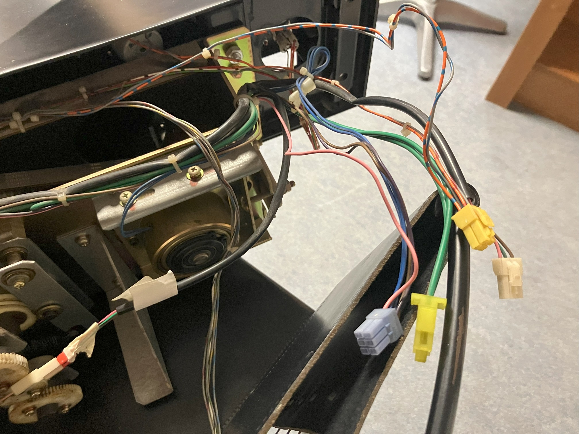

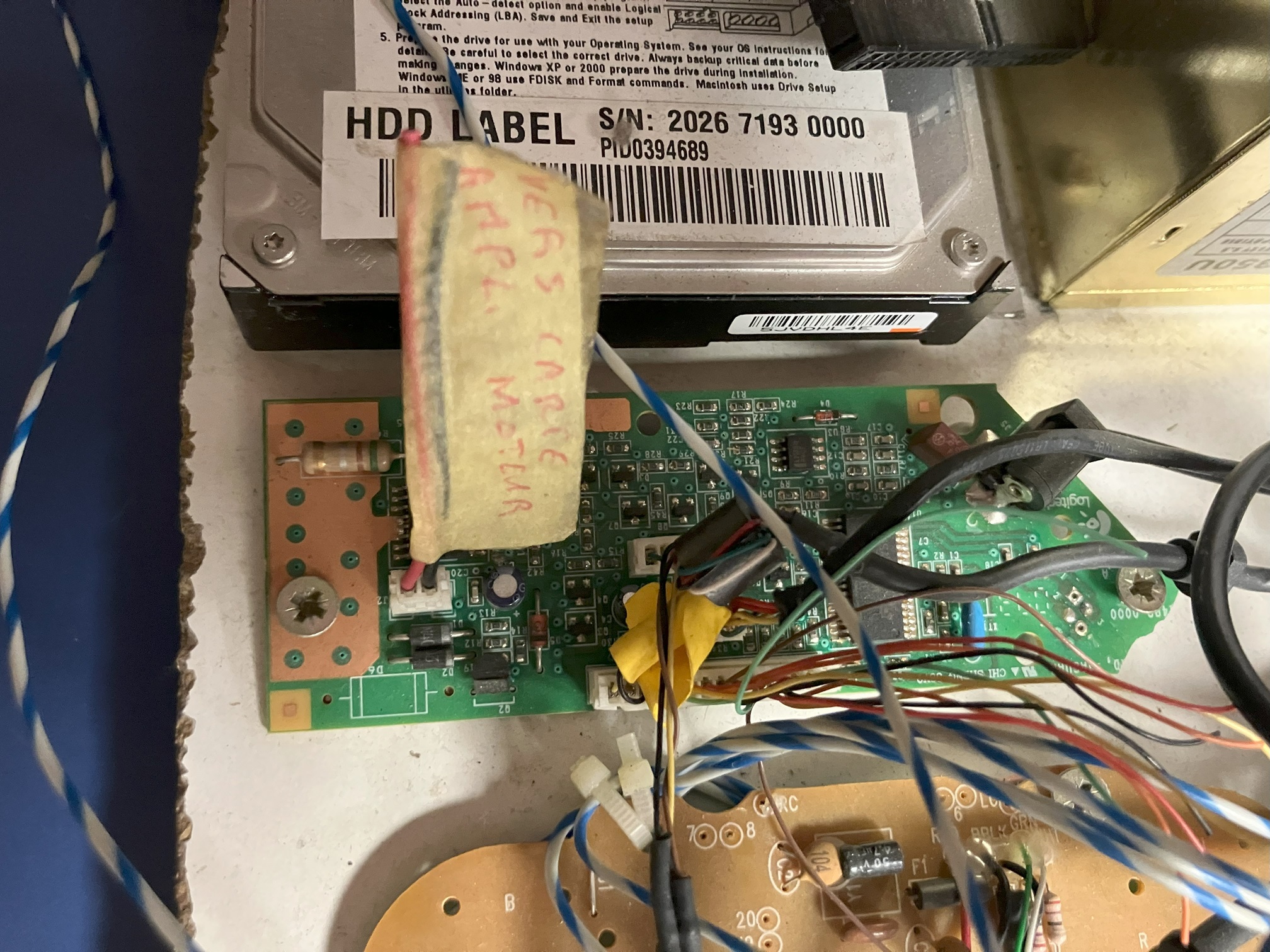

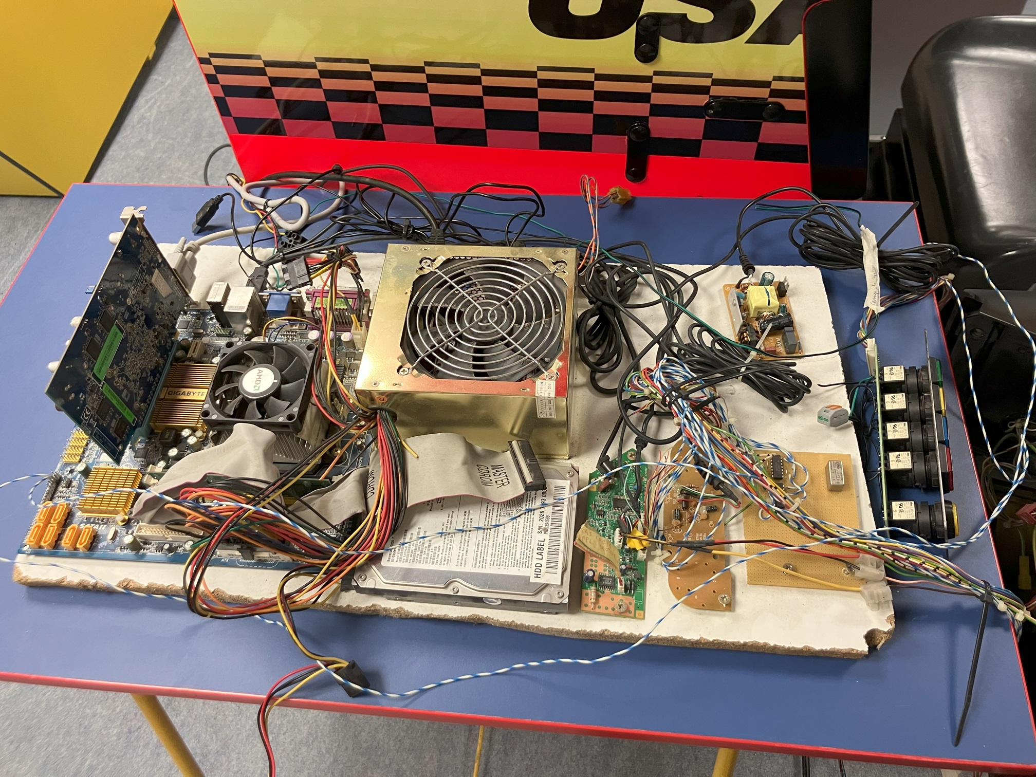

Salut à toute la communauté ! De retour après quelques années d'absence, ou la vie a fait que j'ai laissé un peu ma Gameroom de côté (même complètement). Quelques jeux en moins (ma mamecab maison, mon flipper Kiss, mon Darts), quelques jeux en panne mais réparés ces derniers temps, vendredi dernier grosse soirée entre potes et ma Racecab PC dans une borne Daytona tombe en rade, les commandes ne répondent plus.
Je sors tout, je trouve un faux contact, et c'est reparti. Et la avant de tout remettre dans la borne je me dis "tu n'a jamais branché et mis en route le retour de force, c'est peut être le moment".
J'ai un émulateur Model 2 sur un pc qui a je pense une bonne 10 aine d'années mais ça tourne, et coté cartes c'est pas ce que préconise BigPanik. Même si ça reviens peut être au même vu que tout est piloté. Petit état des lieux (j'ai acquis la borne, que j'avais refaite complètement esthétiquement, avec ce montage à l'intérieur) :
Et j'ai ça :
Voila je suis preneur de conseils partant de ça pour mettre en route le retour de force, merci par avance pour votre aide !

Tu as mon tout premier L2M2 qui avait besoin d'un hack de volant logitech pour fonctionner. On a fait de gros progrès sur ce point (que ce soit sur la facilité d'installation des cartes, ou sur le rendu du FFB).
Pour convertir ta borne aux petits oignons, je te conseille mon universal FFB controler + un pwm2m2 (la nouvelle version du L2M2 qui n'a plus besoin du hack de volant Logitech).
Voilà le lien Gamoover pour l'universal FFB controler : Universal FFB Controler
J'ai fait une petite vidéo en mode vomito pour le présenter il y a quelques temps déjà  ;D
Je suis dispo si tu as des questions.
Edit : Je n'arrive pas à voir si tu as toujours les connecteurs d'origines sur ta borne, mais si ça n'est plus le cas. Je viens de créer une petite carte d'extension qui permet de recâbler proprement les bornes qui sont dans ce cas là.
