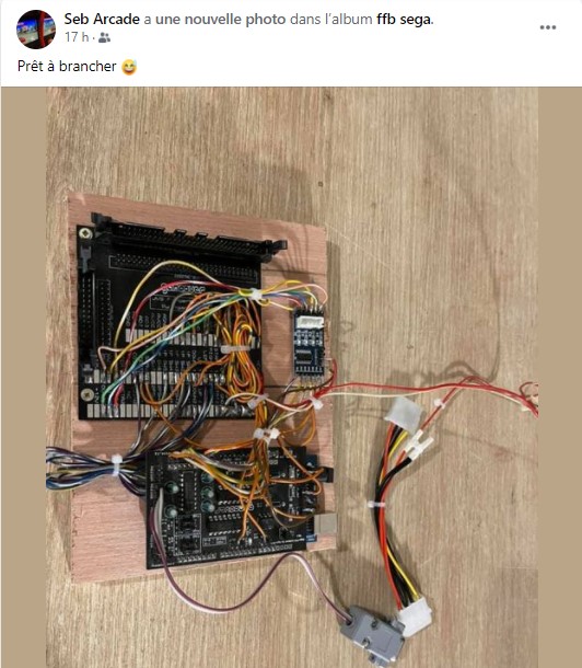

Je peux pour le moment tant que mes clients sont fermés, je peux faire des kit :
FFB Controller + Jvs Hack
FFB Controller + PWM2M2
FFB Controller + PWM2Happ
Je peux aussi en plus de solution SSD plug and play.
Proposer des Kits + Cles usb avec seulement le win + les soft préinstaller.
Proposer des kits + Cles USB avec win10 + soft + hyperspin.
Bref y a pleins de possibilités.
Dites moi ce qu'il faut les gars.
