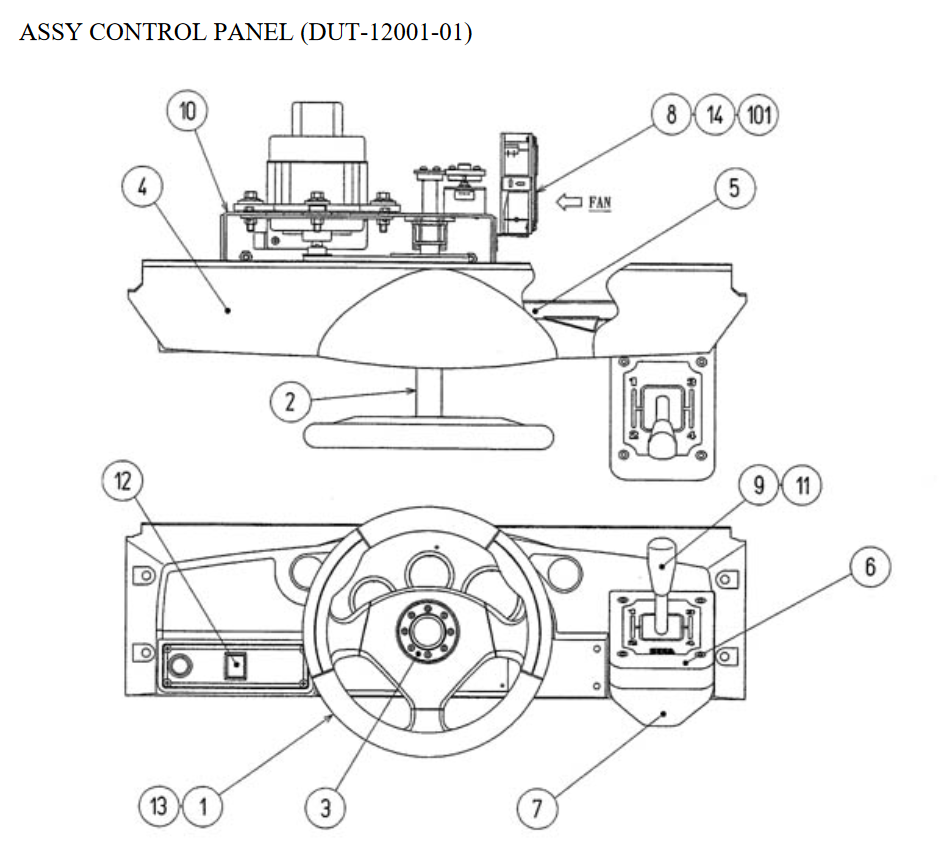

  • bon j'ai fait quelque recherche il semblerait que les volant de model 3 et plus est la ref: SPG-2500.png:
    Dans la notice de Emergency Call Ambulance ainsi que sur outrun 2 sp deluxecette ref apparait mais avec un volant sans ventilateur interne:
    qui est très ressemblant voir identique en apparence à mon volant neuf de sega race TV:
    Sauf que dans la notice il apparait sous la ref RTV 2500, une différence mineur? Le moteur? le cablage?

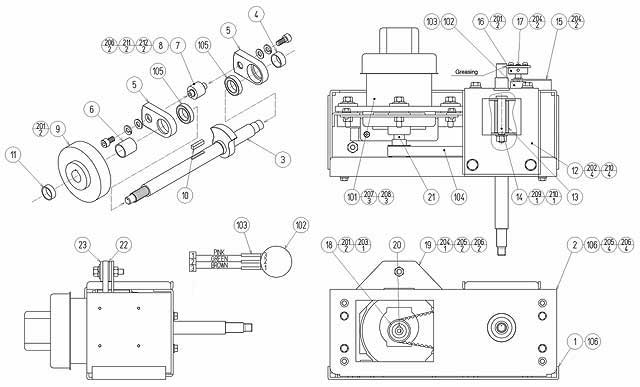

    Enfin il semblerait que les plus récent ont la ref TOF 2500, la seule différence visible sur les schémas est l’absence de pignon sur l'arbre de direction, la force est transmis en direct:
    Quelqu’un a t il déjà rencontre les 2 dernière ref? Sont elles équivalente au model 3 avec ventilateur en terme de puissance et fiabilité?
