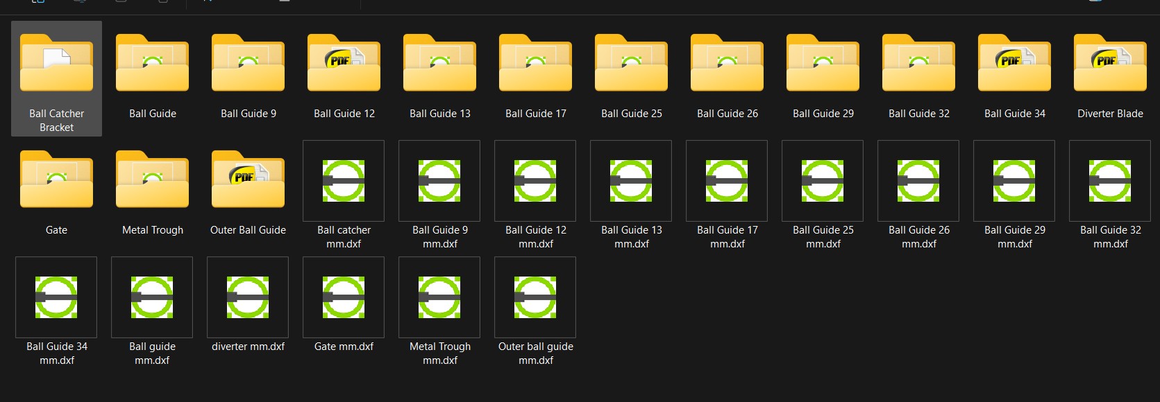

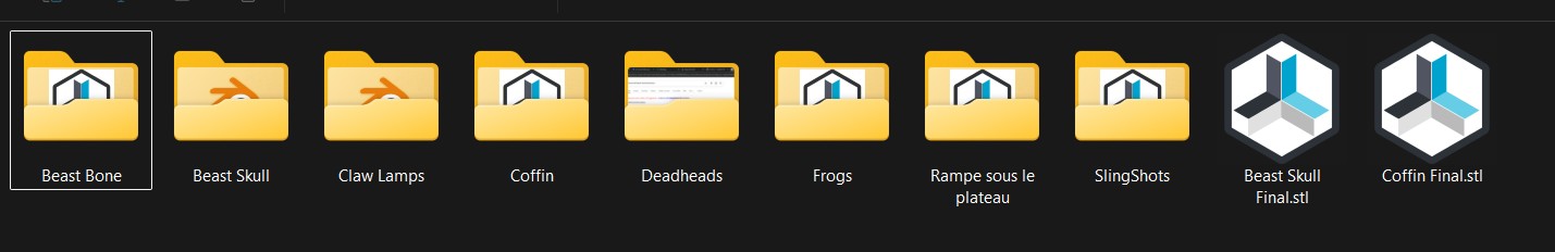

Ce dossier comprend :
Sous dossier 2D avec tous les ball guides et autres éléments qui seront découpé au laser (commande déjà passé chez Laser Boost)
Sous dossier 3D avec tous les éléments à imprimer

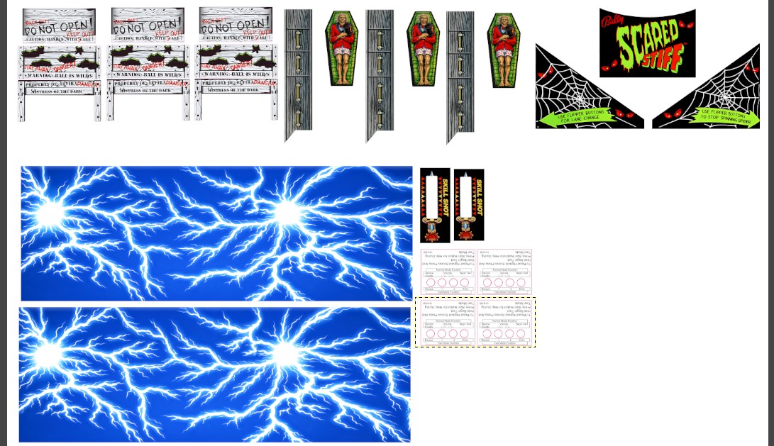

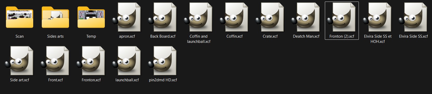

Sous dossier Sticker (avec stickers de caisse, fronton, porte et tout les petits décals qui trainent sur le plateau)
et encore Electronics board, Eprom, Audio (avec les fichiers pour la Tilt Audio), Manual, etc...
Un petit exemple de sticker commandé il y a quelques jours

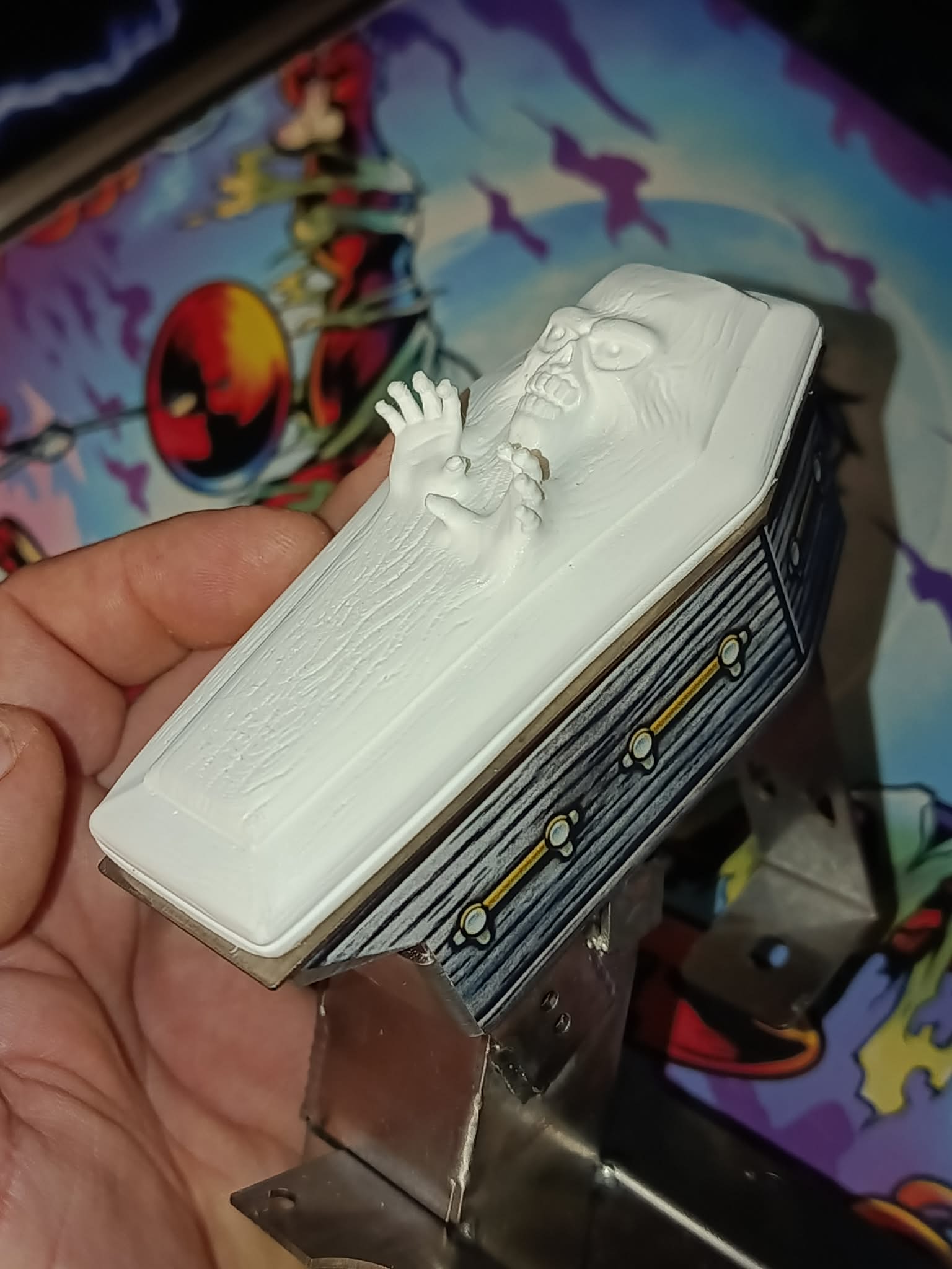

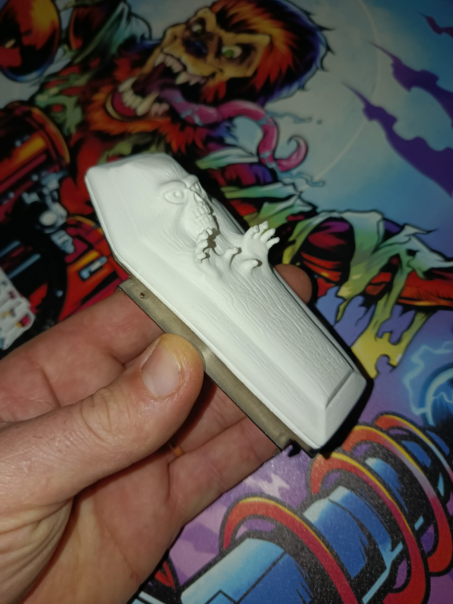

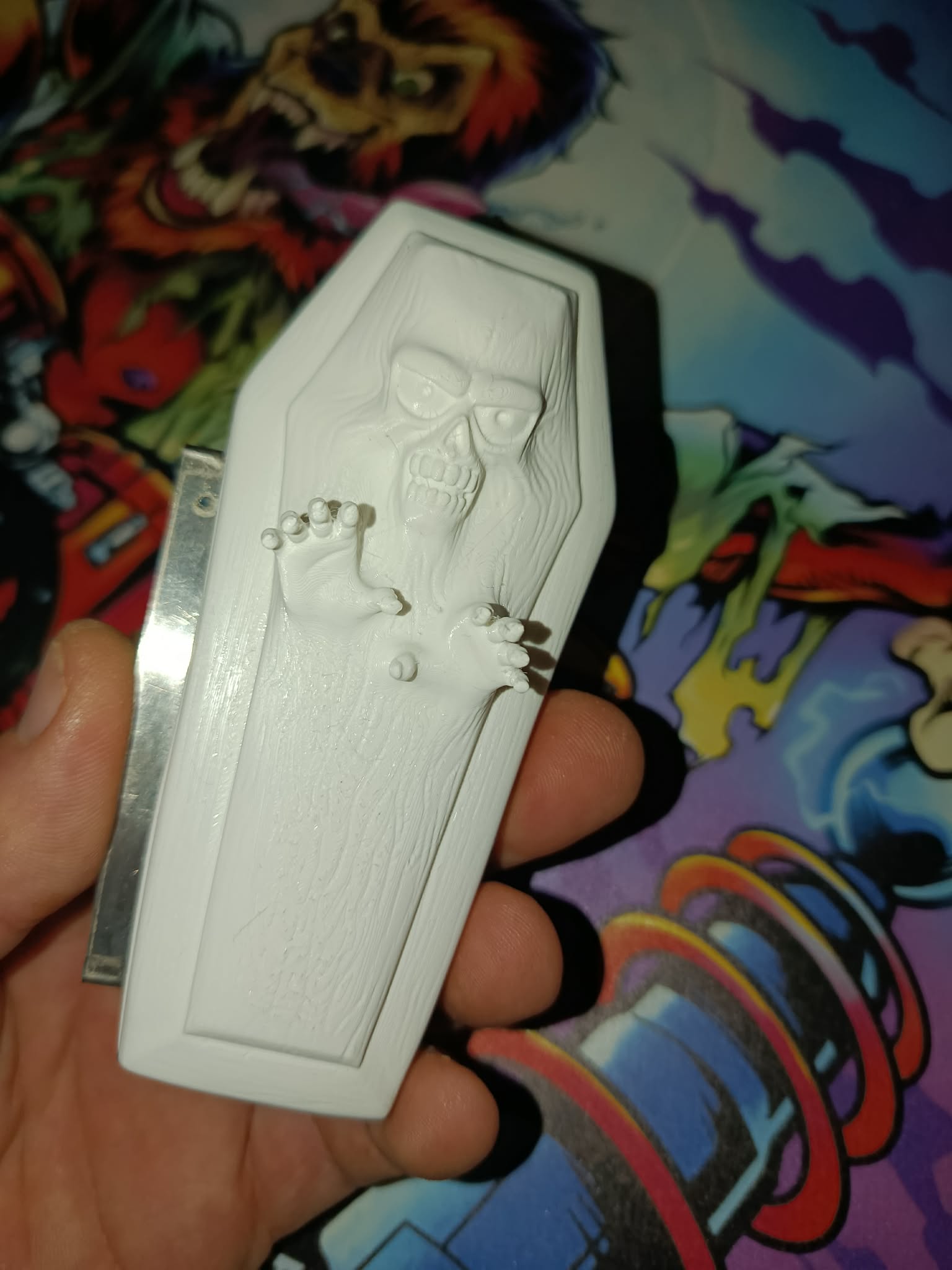

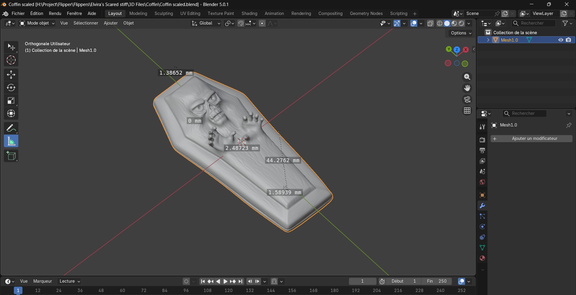

le Coffin avec sticker et pièce imprimée (par encore passé en peinture)

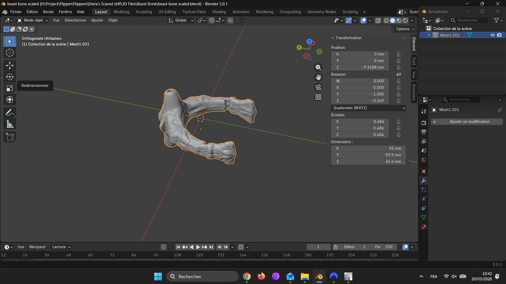

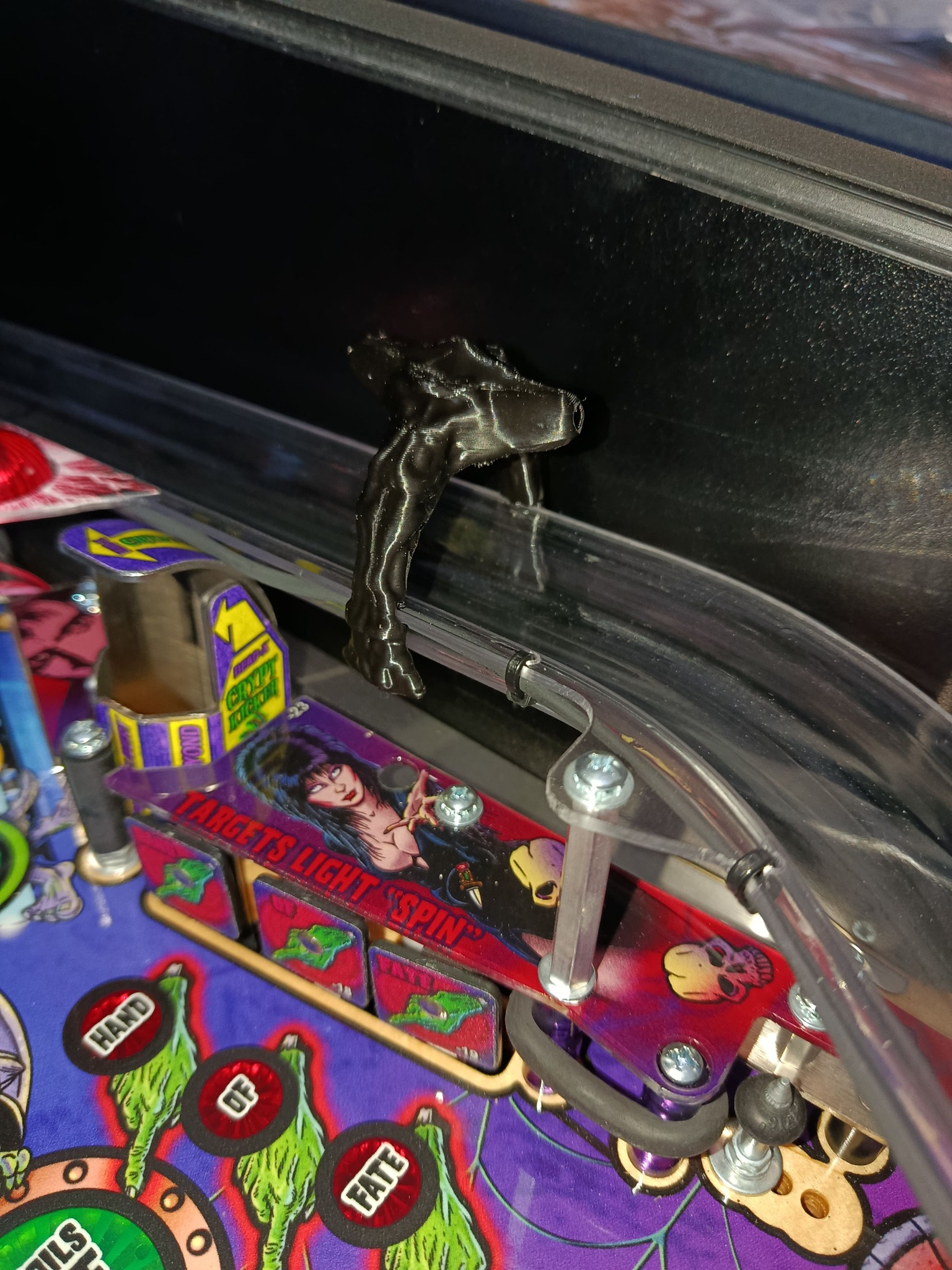

Essai d'un bone imprimé en draft pour la rampe

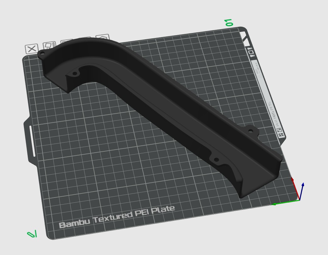

et rampe sous plateau (en cours d'impression au moment ou j'écris ces lignes)
