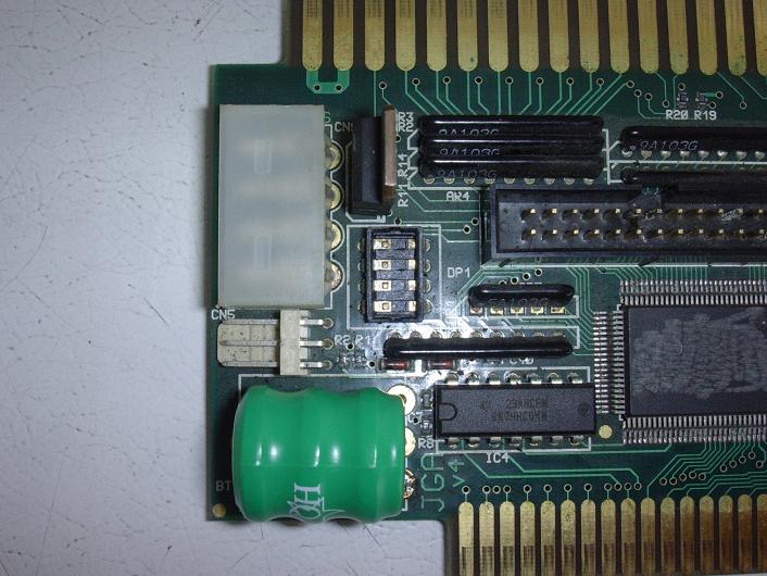

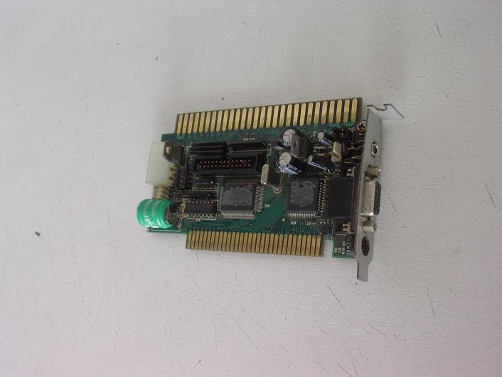

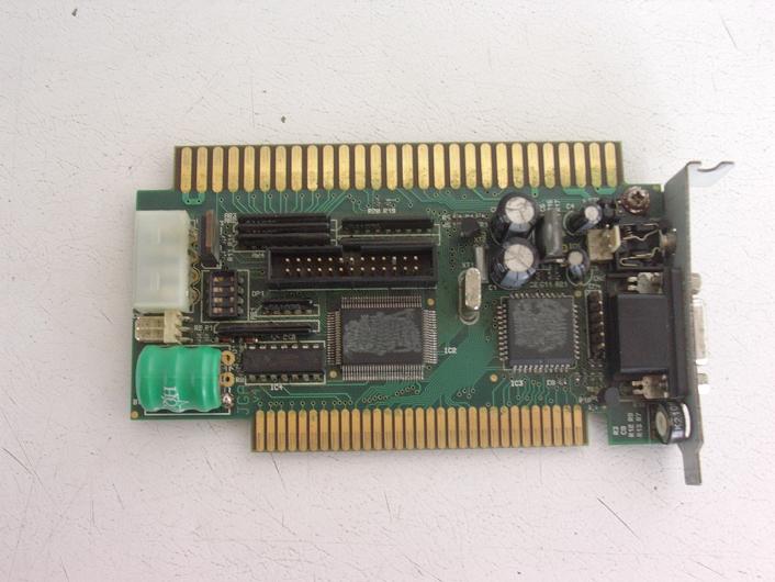

un pote m'a demandé de lui réparer sa borne multiarcade. après un diag complet,(unité centrale ok,dd ok ), je soupçonne cette carte interface isa/jamma.Quelqu'un connait-il ce genre de carte ?  ::) .
j'ai l'impression en plus qu'il manque quelque chose la dessus  :-X
peterbird
En effet, j'en ai bien l'impression  :-X .En espèrant que la position initiale de chaque switch soit sur off :? .j'ai eu beau chercher sur le net et je n'ai trouvé absolument aucune information sur cette carte .Si quelqu'un a quelque chose  ^- .
Jamais vu ce genre de carte...
A gauche, il semble qu'il y a une prise Molex mâle pour recevoir une alim...
Ce qui est louche, c'est que sur le connecteur JAMMA, les pistes correspondant à l'alim semblent en partie être utilisées.
Il y a aussi un potard sour le connecteur VGA...
Ne serait-ce pas une carte qui va dans une borne tactile ?
Ca explique :
  • le connecteur VGA
  • la batterie verte de sauvegarde de kekchose

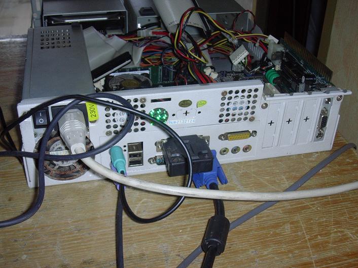

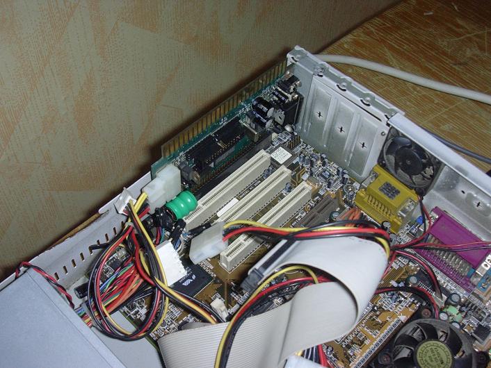

En fait cette carte provient d'une borne "multiarcade" .Je n'ai pas réussi à trouver quoi que ce soit sur cette borne  :-\ .le soucis était que le démarrage se faisait correctement mais se bloquait au niveau des réglages de paramètres et là plus aucune action avec le clavier.voila l'uc sur laquelle est branchée cette carte

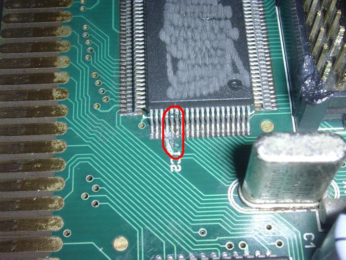

En observant bien a la loupe cette petite carte, j'ai pu déterminer une micro coupure sur ce CI (ref grattée donc impossible à identifier ) .Alors là je n'y croyait quand même pas trop  ;D .Donc mise en place d'un petit strap
et là  :-)=

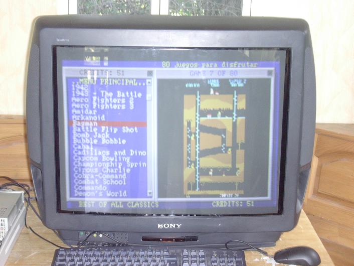

tout à fait dapsaille, tout est en italien .Il n'y a même pas de menu qui permet de changer la langue  >:(.
Zorg
Coool ce petit système de cartes pour interfacer sons PC. un ancétre du pc2jamma. ce serait sympa d'avoir une version de la même chose en PCI
Citation de: peterbird le Samedi 18 Septembre 2010, 09:21:20 AM
sinon t'es sur que c'est pas plutôt de l'espagnol:
"80 juegos para disfrutar" ça ressemble bigrement à de l'espagnol.
Besoin de graph ?
http://vectorlib.free.fr
tiré de mame.xml
peterbird
Cela m'apprendra d'avoir fait allemand en 2eme langue  ::) . C'est bien de l'espagnole   ;D .

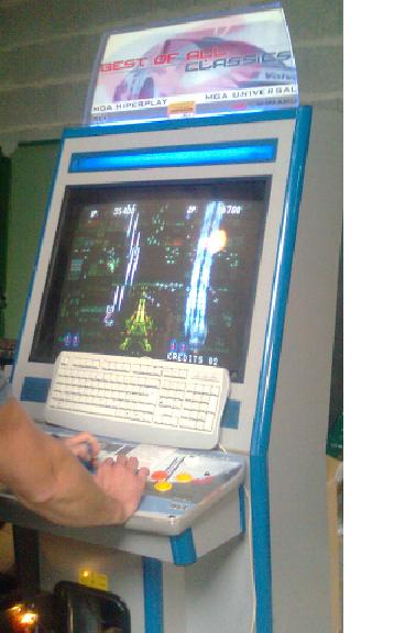

voila pour clore ce post, une photo de la borne en question et tout fonctionne parfaitement  :-)= .
