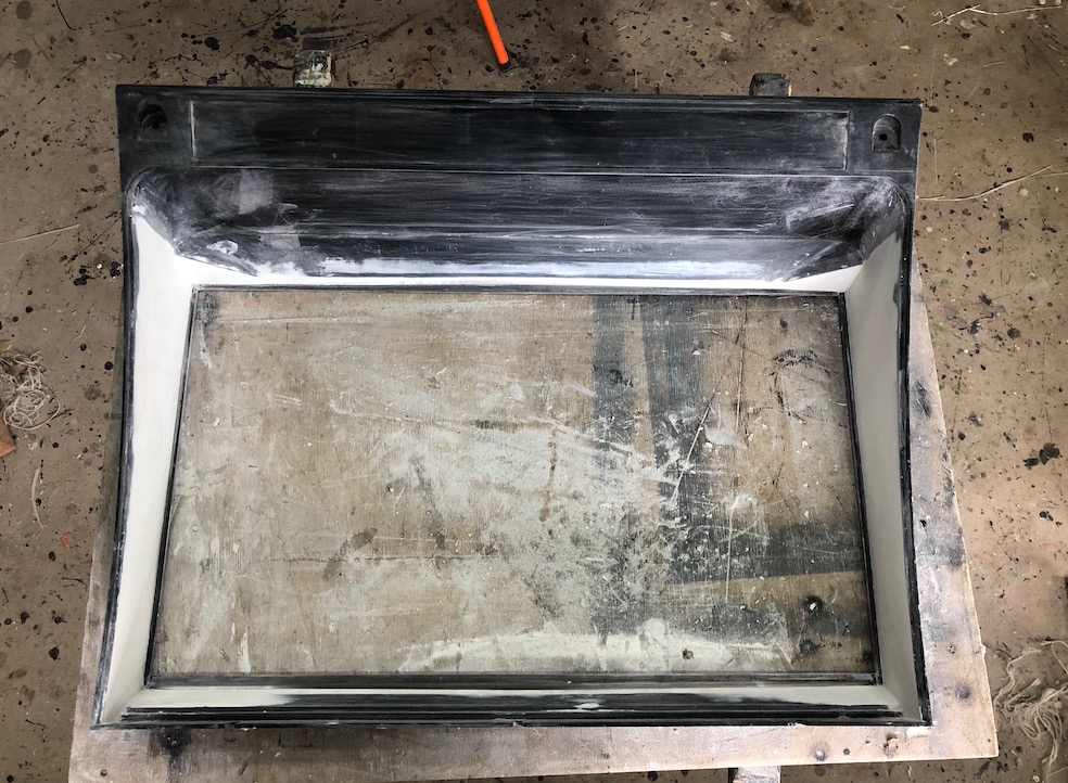

    Je vais intégrer un LCD 31,5 pouces. L'avantage est qu'il en existe aussi à bord fin, ce qui porte la largeur à un peu moins de 72cm, donc parfait  ^-
    En premier on récupère un bezel d'origine :
    On taille pour que ça puisse rentrer. Et oui l'opération est destructrice  :D On ne fait pas d'omelette sans casser des oeufs  ;D
    Ensuite je fabrique un cadre acier :
    Maintenant je vais le mettre à l'arrière du bezel en le scellant par de la fibre de verre.

    J'ai en effet vu tes diverses photos / vidéo et ça rend bien l'incurvé  ^- Cela me tentait bien mais j'avais envie de faire un bezel autour et donc pour cela réaliser un cadre mais je n'ai pas de cintreuse...
    Donc je suis resté sur un plat, j'ai pris ce modèle : Hannspree 31,5
    Mon idée est de venir plaqué l'écran contre ce cadre métal qui s'insère dans le bezel d'origine retaillé.
    Je ferai des photos, à expliquer comme ça  (:x

  • Voilà, le cadre est scellé à la fibre de verre  :D
    et choucrouté à l'intérieur  ;D

    Pour l'instant ça se profile bien  ;) J'avais peur de la solidité en découpant le bezel mais l'ajout du cadre acier et de la fibre de verre l'a fortement rigidifié  :D ça ne bouge pas d'un pouce.
    Cela permettra donc d'y mettre directement l'écran  :-)=

  • Suite avec quelques itérations de mastic et ponçage :
    Puis mise en peinture de l'apprêt

    T'aurais plus de photos de comment tu a fixé le cadre acier sur le bezel ?
    Tu as fait des ergots ou autre pour que le résine tienne bien ?
