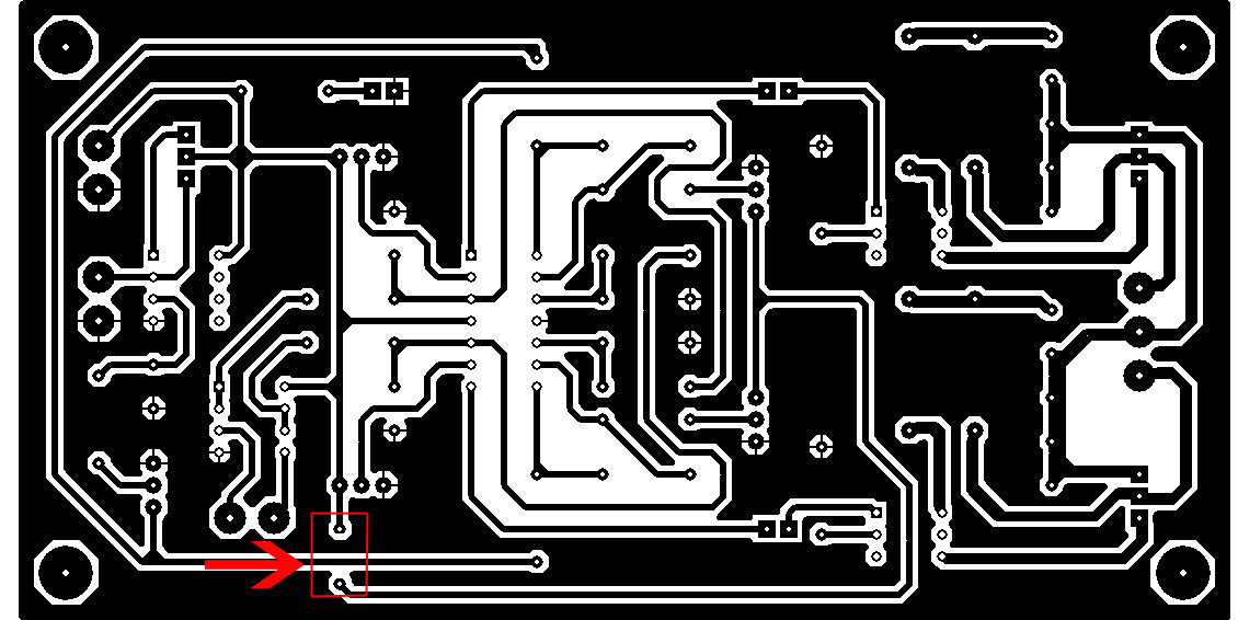

Je suis en train de monter la carte mais je trouve pas D6 sur le schéma  :-X
La nomenclature quotée plus haut est bonne ?
Pareil, je comprend pas le strap puisque les pistes sont reliées  :-X
Ton routeur c'est melangé les crayons les pistes ne sont pas relié sous ares.
Pour d6 par contre c'est ma faute. Tu as une ancienne version de la carte, la version avec d6 a était détruite en même temps que mon vieux disque dur au boulot... Pas de bol.
Mais ne t'inquiète pas c'était juste esthétique  ;)
#247
OK.
Pourtant j'ai juste fait une impression sous Ares ... Ou alors il y à des options d'impressions particulières ?
Peux tu jeter un oeil 2s et me dire si il y à d'autres erreurs ?
Par exemple les pastilles avec des croix sont bien à la masse ?
Merci <:)
EDIT : Je viens de comprendre le problème. Ares m'a impmrimé le strap  ;D
J'ai donc fait une mauvaise config d'impression.
Aganyte, tu me donner ta config d'impression ?
EDIT 2 : en effet, il faut décoccher Top Copper à l'impression
Merci beaucoup  :-*
le shunt est dessiné sous Ares comme une deuxième couche donc ton logiciel à du superposer les couches ce qui à créer ce court-circuit  >:D
Le mieux que tu puisse faire c'est couper au cutter la piste puis faire le shunt. Je n'ai pas le temps de te faire un dessin de la manip sous paint, mais si tu n'est pas sur de toi attend plutôt que de faire une bêtise.
Je n'ai pas le temps de me pencher sur ton dessin mais les croix à la masse ne me choque pas à première vu.
#249
Oui, je vais couper les pistes. çà donnera çà
Je comprend mieux pourquoi quand j'ai fait mes tests de continuité, pourquoi cette grande piste bippait avec la masse  :D
Citation de: aganyte le Jeudi 18 Novembre 2010, 22:38:11 PM
Pour d6 ... Tu as une ancienne version de la carte, la version avec d6 a était détruite en même temps que mon vieux disque dur au boulot... Pas de bol.
Tu avais filé un BMP à funky pour le tuto. Je verrais plus tard si avec un coups de toshop ou illustrator, on pourrait rattraper le coups

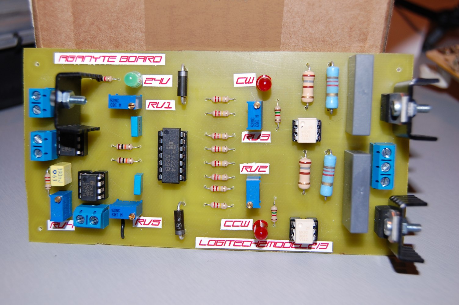

Et pendant que tu est la , peux tu me dire rapidos ce que je branche sur E1,E2 , CW, CCW pour que je commence les tests ce WE  :-*
BigPanik
#250
E1 et E2: les fils coupés du moteur d'origine du Logitech
CW (Clock Wise) et CCW (Counter Clicok Wise): aux bornes du condo du moteur
Neutre: au Neutre du transfo 100V. La phase 100V va sur le 3eme fil du moteur
BP
Merci  :-*
Je suppose que si je me plante de sens pour CW et CCW, les commandes seront inversées ?
BigPanik
Citation de: Iro le Vendredi 19 Novembre 2010, 14:12:24 PM
Merci  :-*
oui, idem avec E1 et E2.
BP
