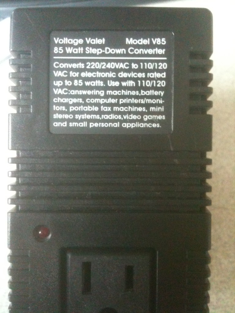

Un stepdown 220V-110V ne convient pas à cause de ces 10v de trop ?

Mais dans le temps, l'embrayage va apprécier ce survoltage ?
Sinon dans mes périples d'alim pour logitech, j'en ai trouvé une qui fait 7OOma (Alors que c'est noté 750ma sous le volant). En plus de ta carte, çà fait pas un peu léger ?

Le mOsieur te dit que c'est le moteur en 100V pas l'embrayage!  :D

Franchement pour 10 volt je peut t'assurer que l'ENORME moulin de chez sega ne risque rien  :o

Bon ok, comme j'ai trouvé un stepdown au taff , çà devrait aller.
Merci pour l'info du transfo.
J'irais le chercher ce midi <:)
