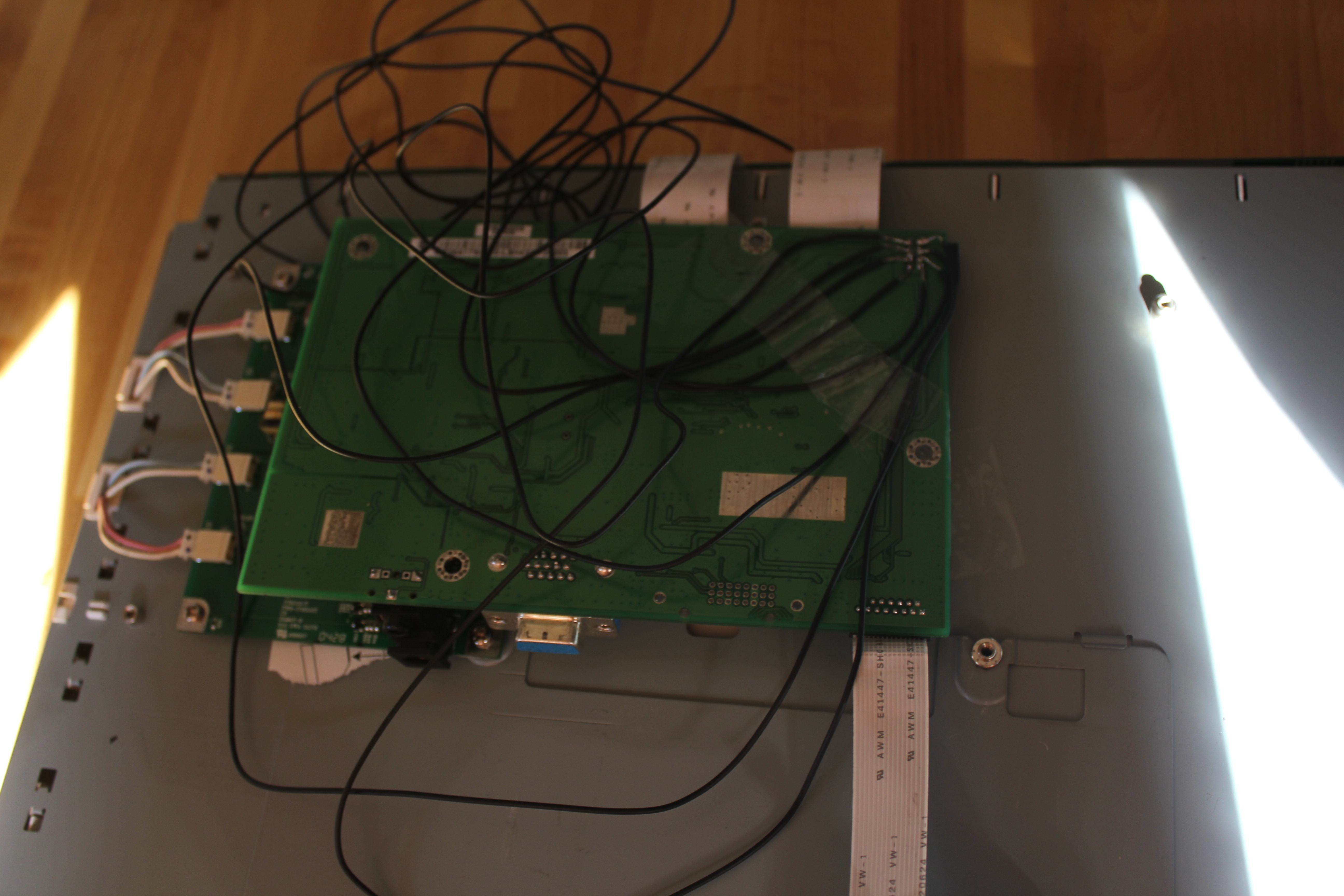

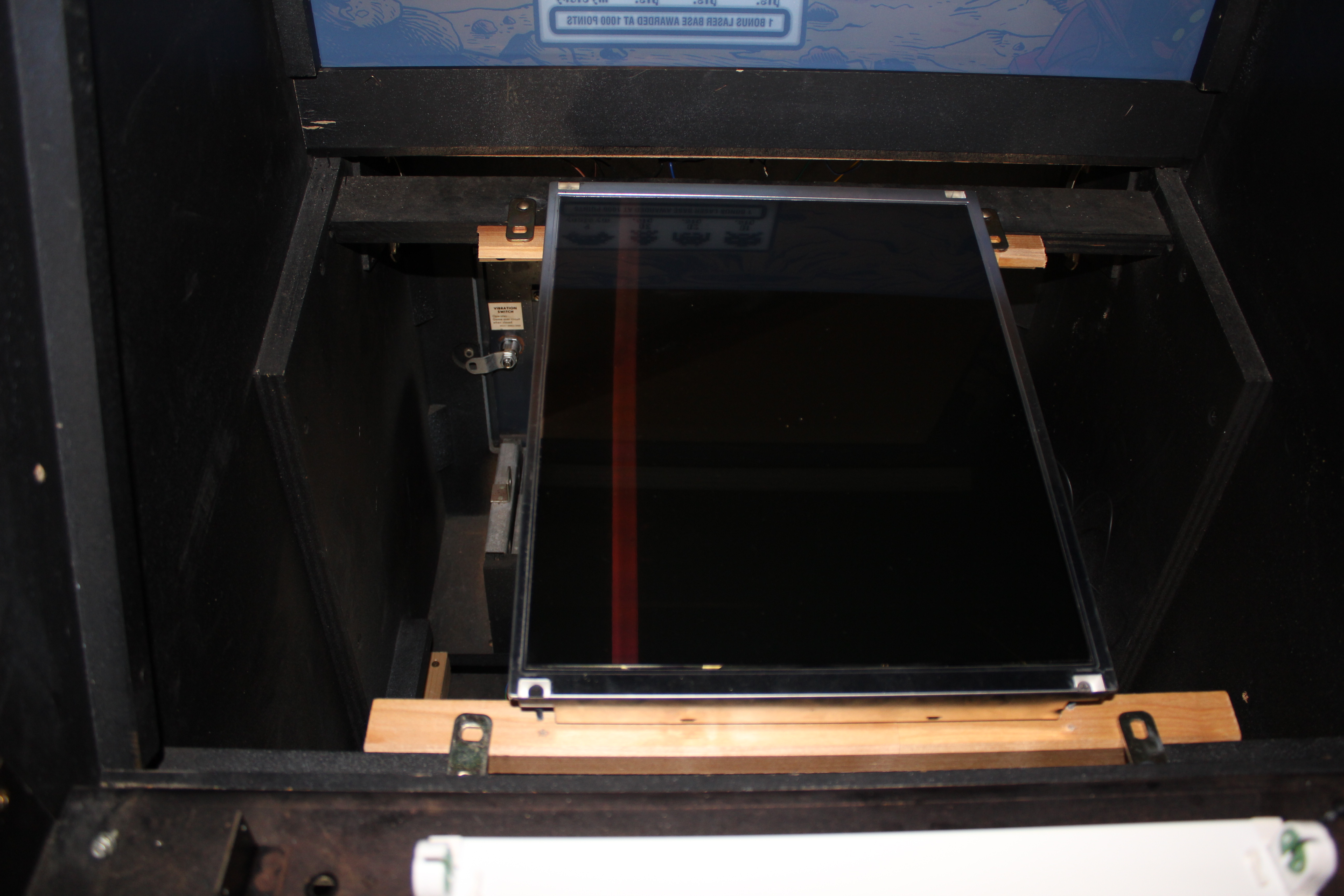

En attendant de trouver un bon tube couleur (60 in oblige)  j'ai adapté un lcd dans la SI.
Le seul problème faire un flip horizontale. N'ayant pas trouvé la solution "logiciel" j'ai tout simplement retourné la dalle . et ...  ça marche . J'ai du simplement recabler une des 2 cartes .
Ensuite installation facile ...
et adaptation du bezel

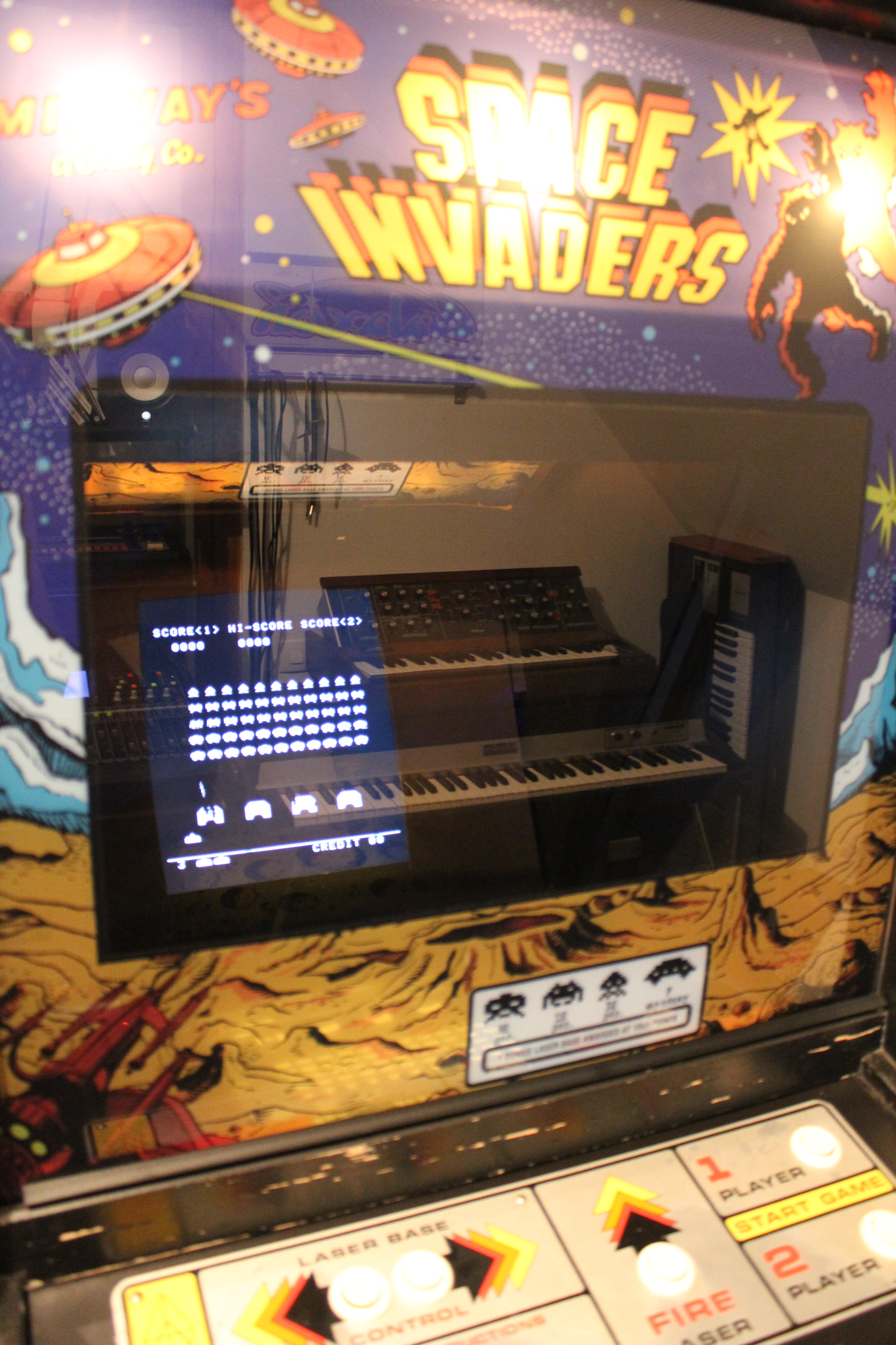

avec la 60 in le résultat et quand même  plus que potable. Et vous apprécierez mon autre passion dans le reflet.
pas mal les synthés en reflet :D
une double invasion de space invaders a Metz ;)

purée, un mini et un rhodes
(on voit pas bien le reste)
je ne crierai pas au scandale quant au lcd dans la borne,
comme c'est une image reflétée en surimpression au milieu du décor spatial et de la lune,
çà doit pas jurer des masses, et çà a la bonne idée de fonctionner à chaque fois qu'on l'allume

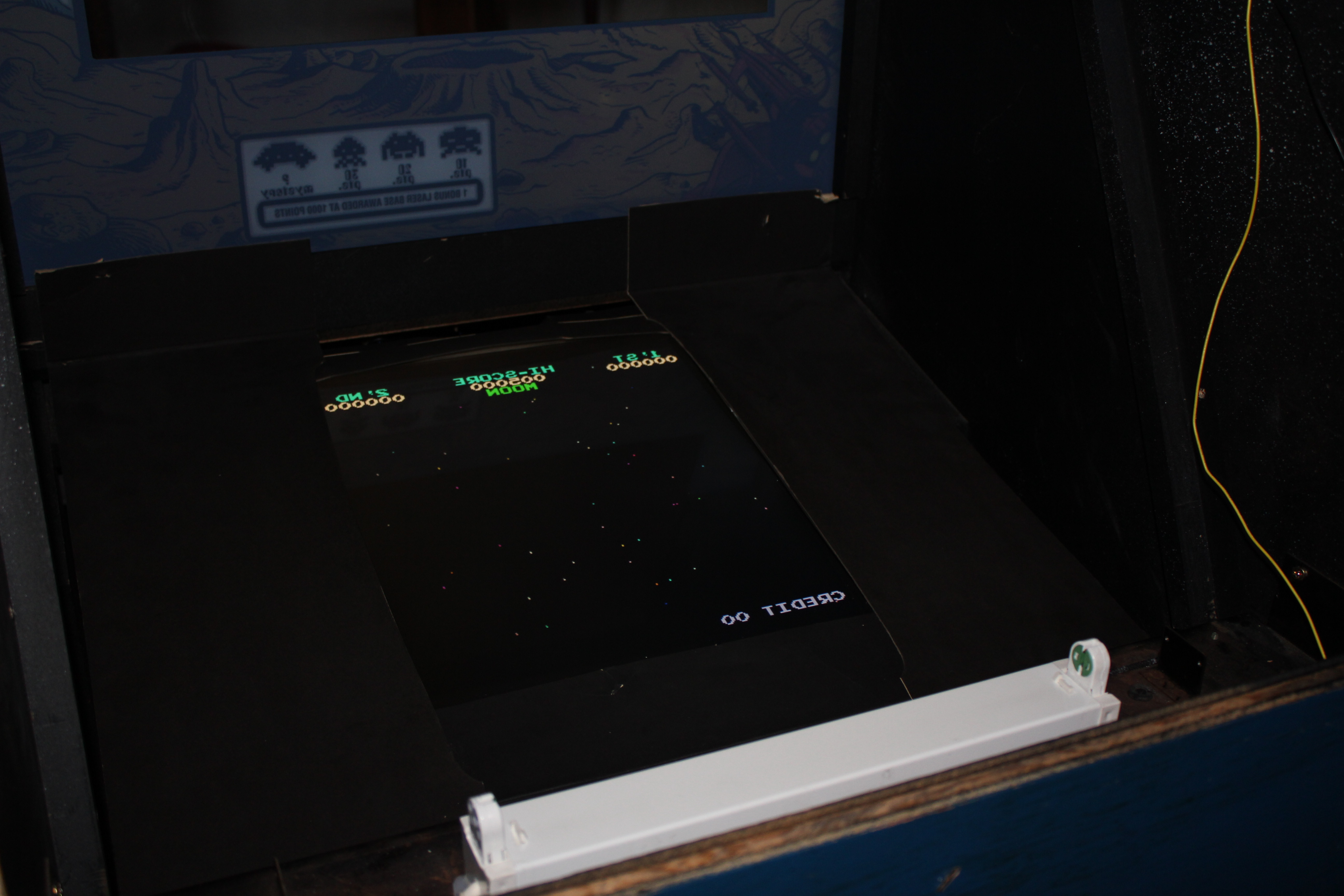

je n'ai pas bien compris l'histoire du flip horizontal. L'écran de SI est vertical, non?
#4
Citation de: th_vador le Jeudi 18 Août 2011, 09:19:33 AM
Oui mais du fait de la réflexion de l'image sur la vitre sans tain, il faut quelle soit inversée à la base.
Pourrais-tu néanmoins neogeo1974 [edit:Zebass  :-\] détailler un peu le "j'ai tout simplement retourné la dalle ", car je ne suis pas sûr d'avoir compris :D.
Je pense qu'il veut dire qu'il a retourné la dalle par rapport au rétro éclairage, opération délicate mais tout à fait faisable quand on est minutieux.

neogeo1974
Oui c'est bien ça !!
J'ai simplement retourné la "dalle lcd"
Par chance sur cette écran tout est symétrique donc J'ai juste replacé la petite "pcb" pour que les nappes correspondent .  un coup de chance!
De plus cet écran n'a pas de problème d'angle de vision. Ce qui aurait été insupportable car installé en vertical.
