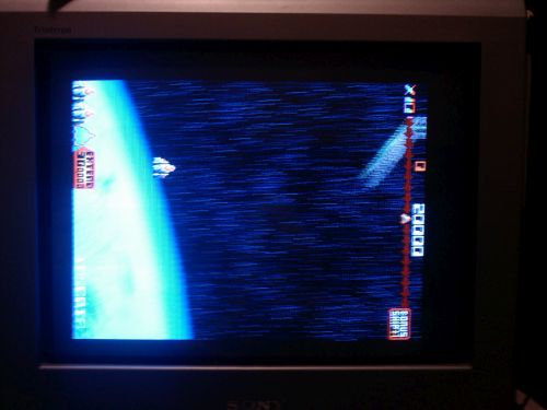

ayant reçu le 2eme raspberry4 dans une belle boite défonçée   :(   testé qq autres réglages.  pas si évident avec FBA,   si le paramètre 4:3 n'est pas indiqué pour l'affichage,  tout est tassé pour les titres Cave..   et en passant par le répertoire roms arcade,  par exemple : omegafighter sp,  est complet mais pas plein écran.. et avec fbneo,  plein écran mais incomplet.. (mais comme pour ça y'a l'influence du fichier config/overscan...)  ,   pas pu faire démarrer Raidenfightersjet avec fbneo que je présume trop ancien (je mettrai mame2010 pour voir si ça passe)..,        bref une fois que c'est bon foplutouché..
ketsui fbneo
omegafigthtersp fbneo
omegafightersp mame2003
espgaluda fbneo
