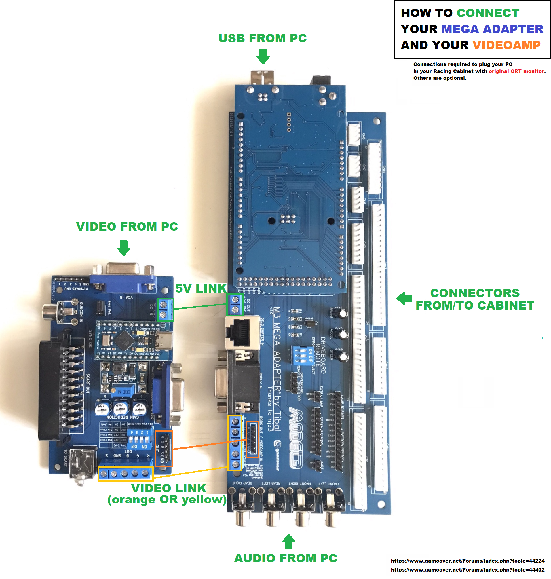

Un petit résumé des branchements, valable pour tous les Mega Adapters
ou presque : pour Daytona USA 1, le son va directement à l'ampli
- Cas où on utilise un écran LCD :
Dans ce cas, le signal vidéo va directement du PC à l'écran, en HDMI par exemple.
Toutes les entrées/sorties non-mentionnées ne sont pas nécessaires, ou sont des options.
Inutile donc d'alimenter via le jack de l'Arduino, ça l'est déjà par l'USB et la borne.
- Cas où on utilise le VideoAmp vers le CRT d'origine :
Merci @VMYK pour les photos !

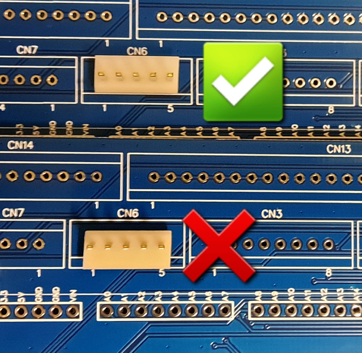

Pour ceux qui souhaitent voir un montage quasi complet d'un M3 adaptateur depuis un kit de Tibal, voilà une petite vidéo :
Attention, je ne suis probablement pas une référence en soudure et au niveau du son de la voix, il faudra m'excuser car je suis particulièrement enrhumé !
Tibal
#58
Woww ! Beau boulot !! ^-^
Ça devrait aider pas mal, autant pour éviter des erreurs que pour les techniques de soudure.
Je te pique celle pour les condensateurs et le transistor d'ailleurs, où moi je m'embêtais à plier les pattes pour les maintenir avant soudure. Ta méthode semble plus simple et plus rapide ! :)
Merci :)
Pour répondre à quelques points :
- effectivement, pour les JST (les connecteurs blancs), le connecteur doit rentrer dans la zone où il y a les trous. Si on le met à l'envers, la petite bande se retrouve recouverte, le connecteur empiète sur les 2 zones. Pour info la petite bande correspond à l'espace pris par le connecteur mâle qui vient s'enficher dessus ;)
