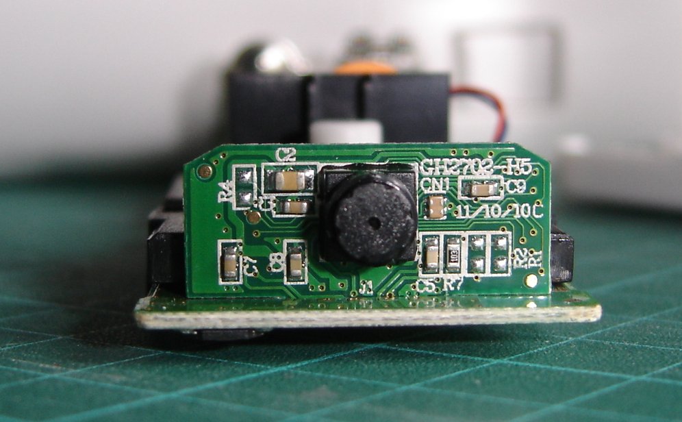

Le problème c'est que l'on a aucune info sur cette copie de caméra. Sinon, pour la barre émettrice, c'est le bon modèle  ^-
La camera est soudée sur une petite pcb perpendiculaire, on la voit bien sur la photo de Makoto :
Il y a 8 points de soudures correspondant apprement à la camera pixart mais avec "SP-" et "SP+" en plus.
Il y aurait un risque a essayer ? Je veux dire en branchant cette petite carte complète à la place de la pixart ? Ou peut-être y a-t-il u moyen simple de tester les valeurs retournées ?
Je veux bien faire des tests si ça peut servir mais j'aurais sans doute besoin de "toutes petites" explications  :D

SP-et SP+ pourraient correspondre au système motion plus je pense.

C'est pas tellement le pinout le problème sur les copies de wiimotes, c'est plutôt de savoir si les registres sont identiques (et j'y crois pas du tout  >:( )

Makoto n'a pas réussi à trouver la moindre doc sur le net, donc... :-((
Ça a l'air assez intéressant la discussion ici  :fleche: http://www.stephenhobley.com/blog/2011/03/29/strange-wiimote-camera/
Apparement, il y a une personne  qui a essayé de substituer la pixart par ce modèle dans son projet et ça a fonctionné. Ça ne semble pas aussi réactif que l'originale cependant.
Après est-ce vraiment ce modèle ? Ça y ressemble on dirait.
Ça risque quoi si jamais j'essaie ?
J'ai jeté un œil à tout ça, le G2N ne sera pas compatible avec cette caméra lowcost. La communication est de type SPI (le G2N tourne en I2C avec la caméra pixart) de-plus les commandes d'activations sont différentes de la Pixart.
On pourrait faire une version spécial caméra lowcost du G2N, mais il me faudrait des informations fiable et précise sur cette caméra.
