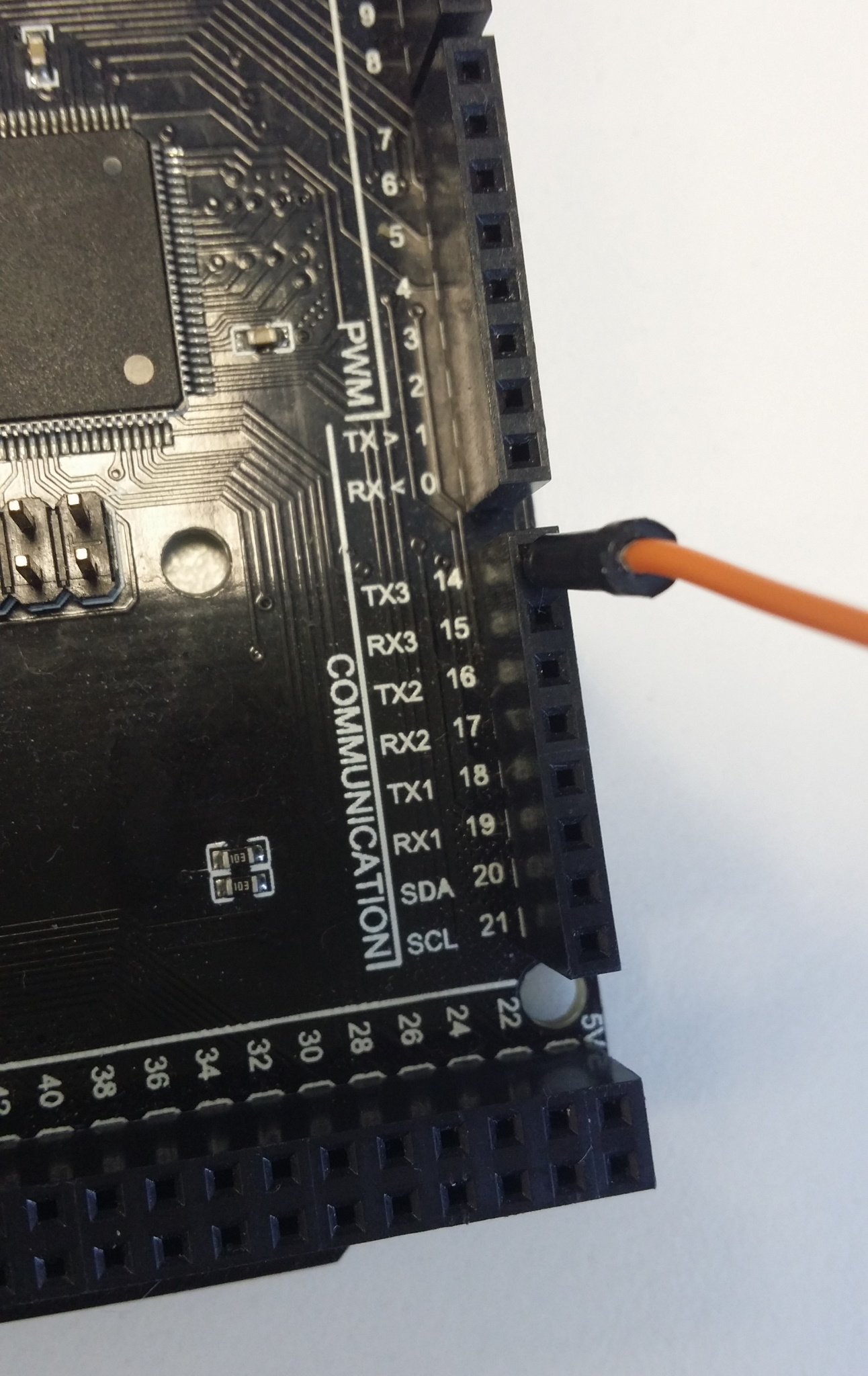

314 ou 315?
Sur mon Mega la pin est décrite comme: TX3  14 (avec un espace)

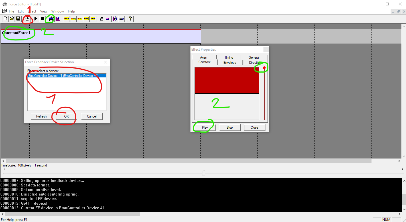

Dans fedit :
1. il faut d'abord activer le joystick vJoy en cliquant sur le petit bouton qui ressemble à un joystick, puis sélectionner vJoy dans la liste et faire ok
2. ensuite créer un effet force constante (le petit chariot), double-cliquer sur la barre "constant force" qui apparait pour faire ouvrir la fenetre de parametres, et ensuite faire "Play" et jouer dans l'onglet "constant" avec le petit curseur pour faire varier le gain. Dans l'onglet "timing" on peut mettre une durée infinie afin de laisser un peu de temps pour faire le test.
Edit: ajout de précision
ok je vais checker ca
le logiciel me reconnait vjoy comme force feedback, c'est un début

Citation de: Franky81 le Vendredi 12 Février 2021, 12:58:08 PM
Bien vu njz3. :-)= Sa fonctionne chez moi. Je pence que sa vient de l'emulateur m2 car je viens de tester avec supermodel et cela fonctionne. Quelque réglages à faire et sa devrait être au poil.
Il me semble aussi que dans le tuto backforce feeder tu indiqué dans le cas du mega de connecter rx1 à tx314.

Lorsque je vais sur le fedit et que je sélectionne vjoy de vice sur le pc qui me causer problème avec m2emulator
J'ai un message : Warning: Could not diable auto-centering spring in the de vice

Citation de: Franky81 le Vendredi 12 Février 2021, 13:44:52 PM
Oui c'est normal d'avoir ce message. Dans mon screenshot tu verras cela aussi.
La question à laquelle tu dois encore répondre est : est-ce que cela marche de manière progressive ?

Quand je double clic sur le chariot, je n'est aucune fenêtre qui s'ouvre je n'est que plusieurs fois les effets constant force.
njz3
Citation de: njz3 le Vendredi 12 Février 2021, 13:26:18 PM
