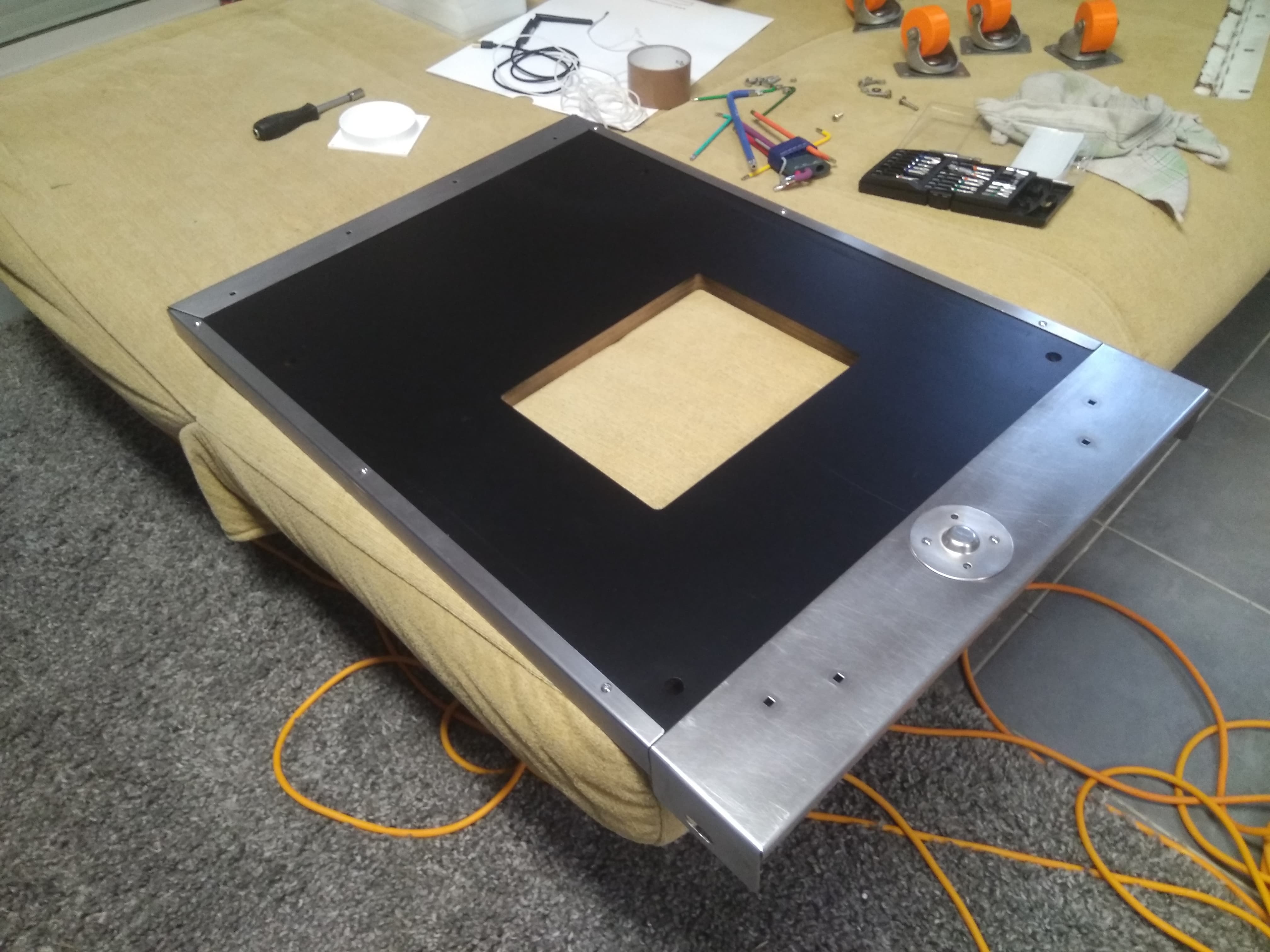

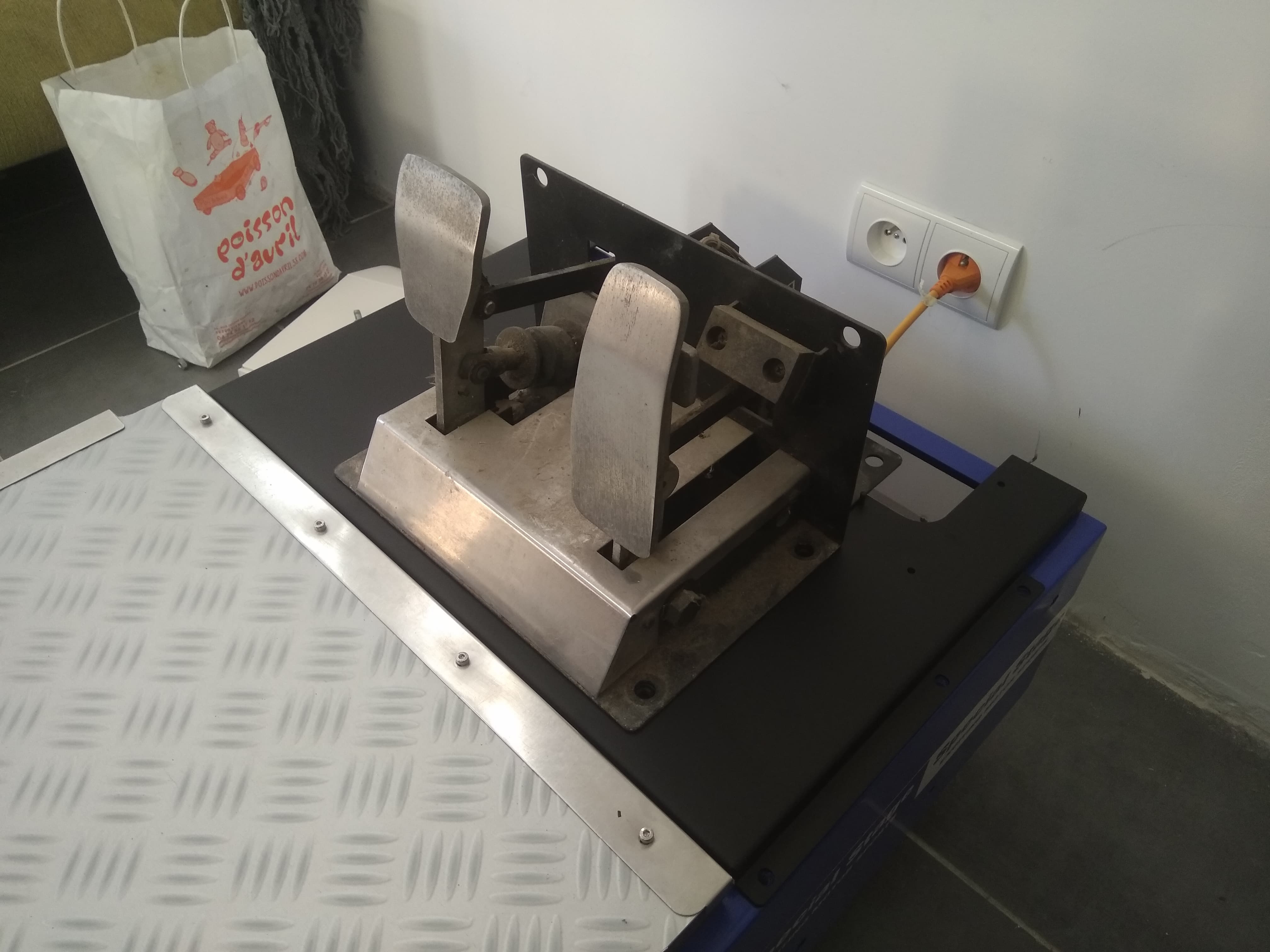

Ok, mise en place du support de pédalier (désolé, j'ai oublié de faire des photos avant/après) et présentation du pédalier non restauré.
Puis, présentation du tunnel.

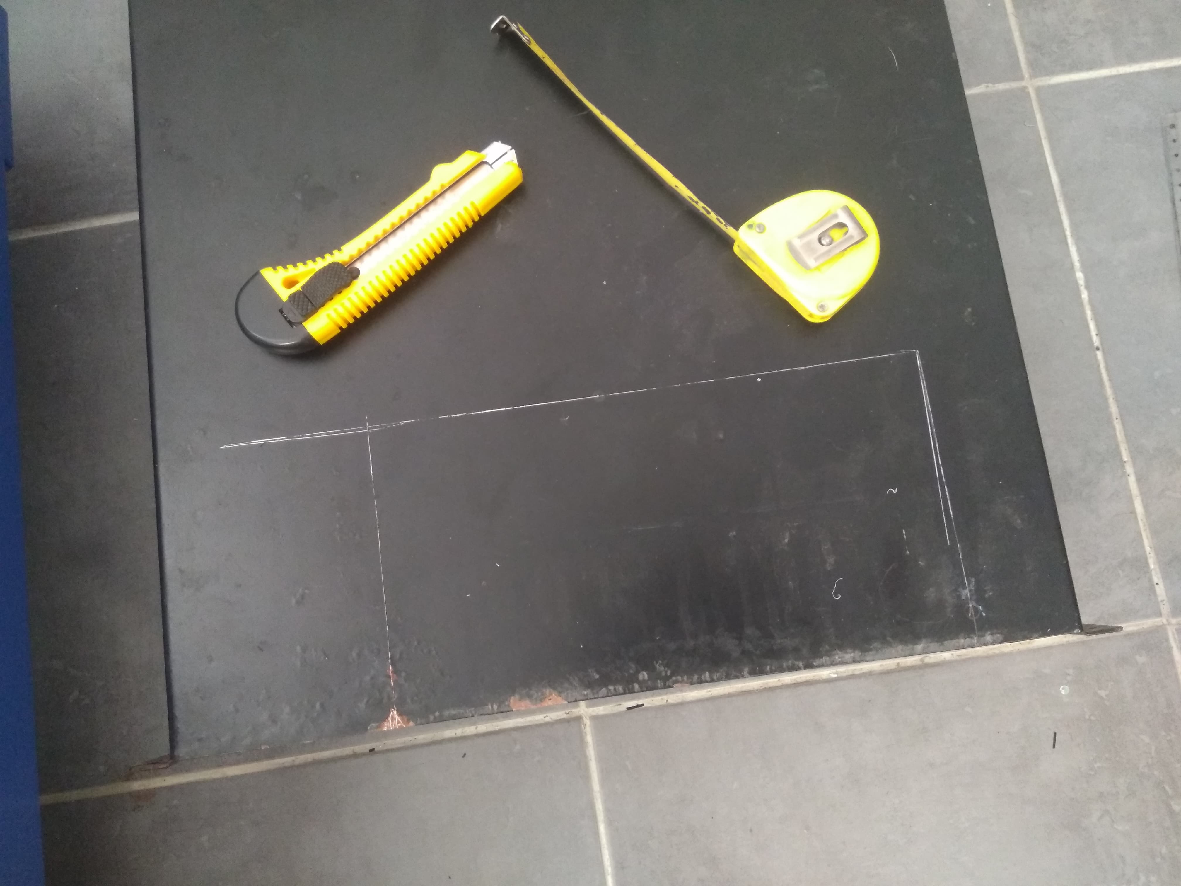

Bon, il y a comme un problème. J'ai un pédalier de Sega Rally 1, et un tunnel de Sega Rally 2...ça match pas  >:D
On prend un cutter, et on trace.
Puis, un petit coup de disqueuse.
Là, ça va mieux.
et pour finir, dé-rouillage, apprêt, peinture noir mat.
