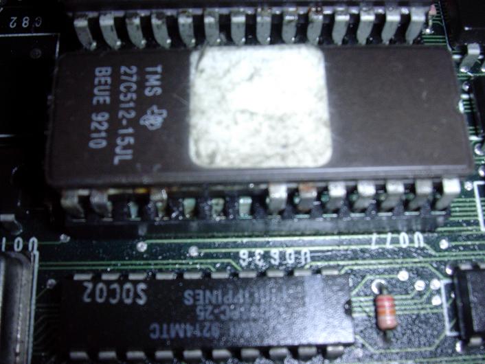

salut. Je viens de récupérer une carte jamma avec le jeux "olympic soccer" de seibu .Le soucis est qu'une eprom a bien souffert  >:D.(oxydation totale et donc pattes coupées ).Il s'agit d'une tms27c512 .J'ai le programmateur d'eprom, l'eprom vierge mais il me manque le prog à mettre dedans .La dénomination de cette eprom est " U077" .Comment pourrais je trouver ce prog .Merci  ^-

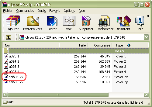

Le contenu de l'EPROM est dispo dans le romset MAME.

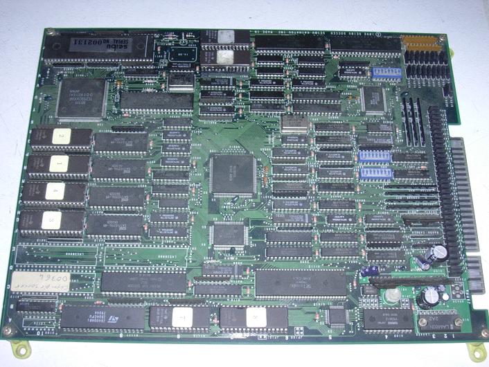

Il faut voir quelle est la position X/Y de l'EPROM sur le PCB.
Pas facile à dire d'après ta photo ; il semble que ce soit la 7-X.
Si c'est bien le cas, voici le bon fichier :

 :-* :-* :-* :-* merci "dieu f4brice " .Je viens de faire la manip et yes :le jeux est 100 % fonctionnel. avec l'eprom defectueuse, j'avais un gros bug graphique, et suite à la mise en place de la nouvelle eprom reprogrammée, graphisme nickel. ^-^
