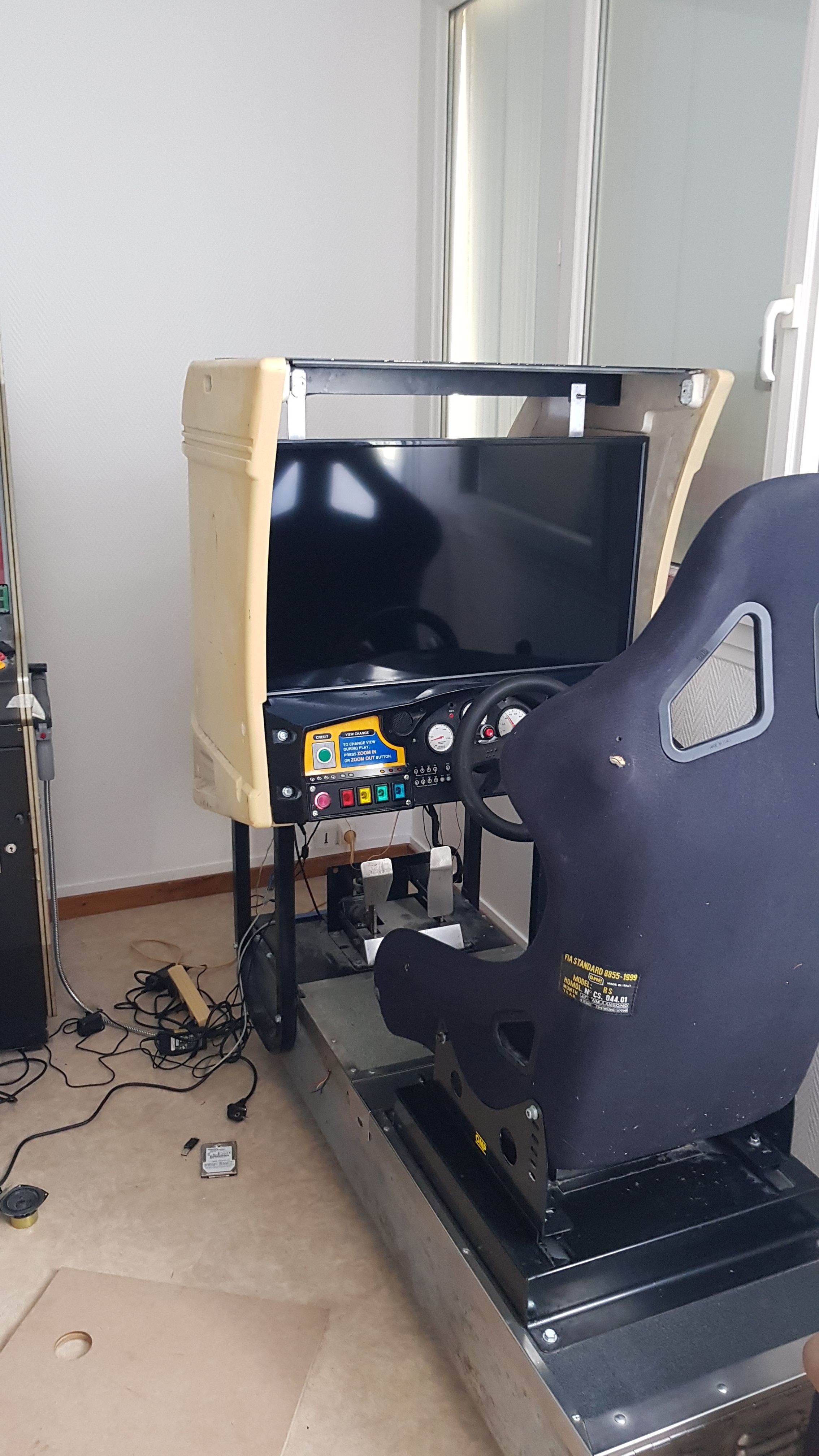

  • PETIT HS :
    Voila j'ai enfin trouvé un 32" pas trop cher 125 euro chez auchan SELECLINE 32S17
    Et le resultat est la ça rentre au poil de fesse
    Pour qu'elle s'allume a la mise sous tension il faut rentrer dans le mode service
    Avec la telecommande faire : source , 2 , 5 , 8 , 0
    Puis System config et enfin regler AC AUTO POWER-ON sur ON :) :) :) :)
    Voila comment j'ai fixé le LCD
    « Modifié: Jeudi 11 Octobre 2018, 17:42:39 pm par bandicoot »
