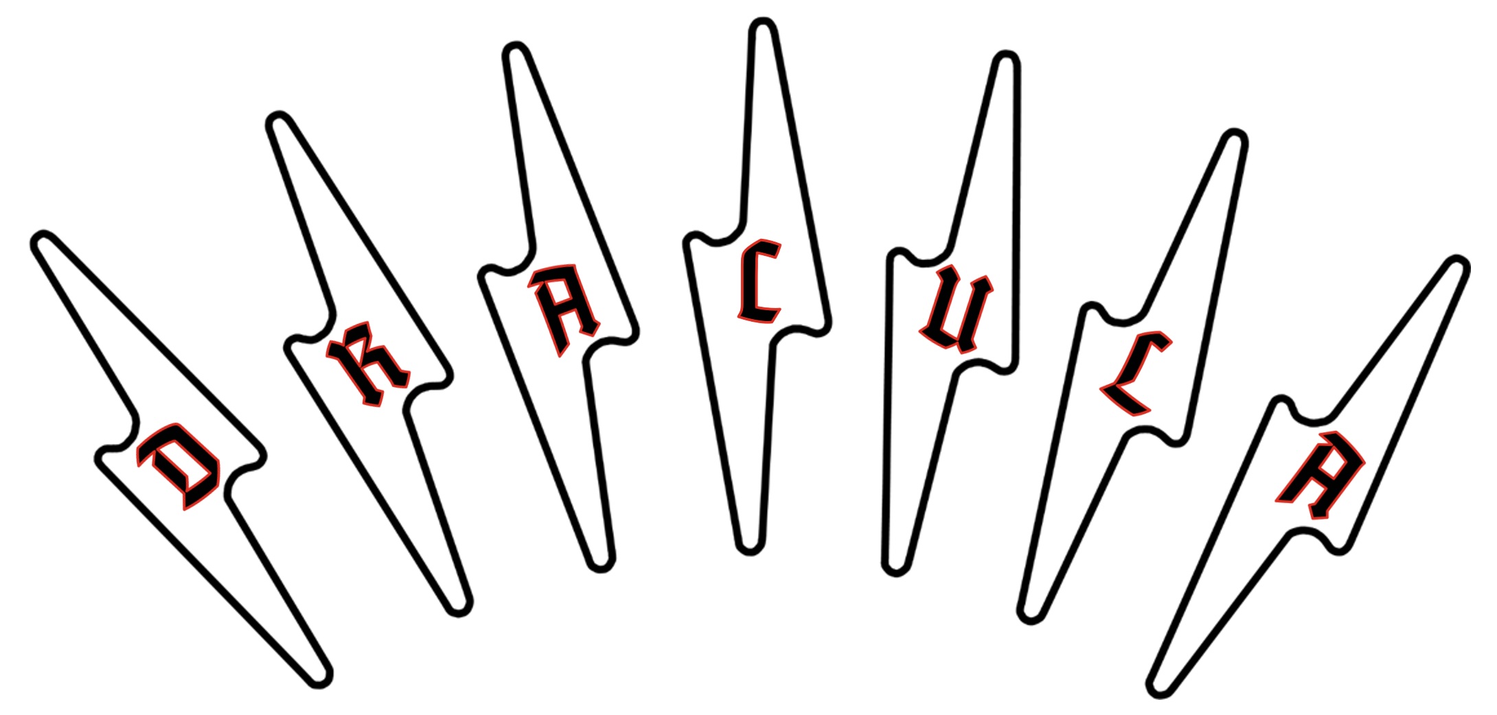

On continue d'avancer dans tous les sens ;D  cette fois ci je me suis amuser à modéliser tous les plastiques (scan + dxf). Ayant une découpe laser, je me suis dit que je pourrai les refaire. Mon problème est qu'une reprographie en vitrophanie est excessivement cher :o
Vous savez ou on peut faire ce genre de reproduction pour un prix raisonnable?

Finalement, j'ai refait moi même les inserts. Le plus dur a été de retrouver une police qui approche. Maintenant c'est quoi la technique? Imprimer sur de l'adhésif transparent, du papier calque?
