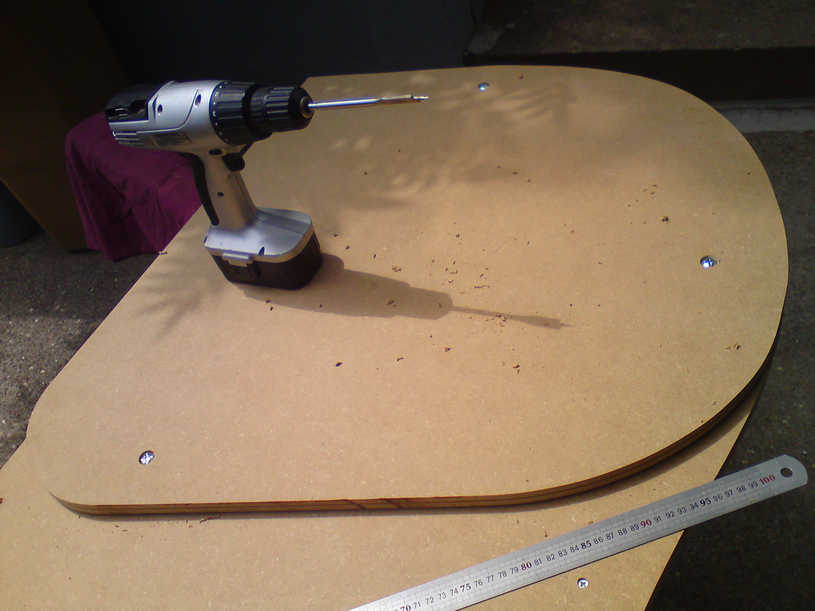

Bref le perçage est long et je décide de terminer deux trois détails pour me changer les idées et de pouvoir preparer le tout pour la peinture.
D'abord les side deco de la borne:
Je passe à la fixation de ces derniers :
On perce, on fixe
Et voila
Ensuite, je fixe également la table sur mon châssis grâce à des equerres (cette partie n'as pas besoin d'être démontable).
Pour rappel, c'est la partie en gris clair
Pour pre-percer dans le coin, ca été galere, car ma perceuse est trop grosse et mon foret trop court.

Et puis pour finir, mise en place d'une étagère (il y auras 3)
Ce systeme me permet de changer/réparer/modifier aisément le PCB/systeme, puisque ca s'ouvre comme un tiroir.
Là je m'éloigne de la borne original, qui possède un grand espace vide à cette place.
La phase peinture arrive, mais j'ai un flip à vitrifier avant, donc la belle va devoir encore patienter un peu  <:)
