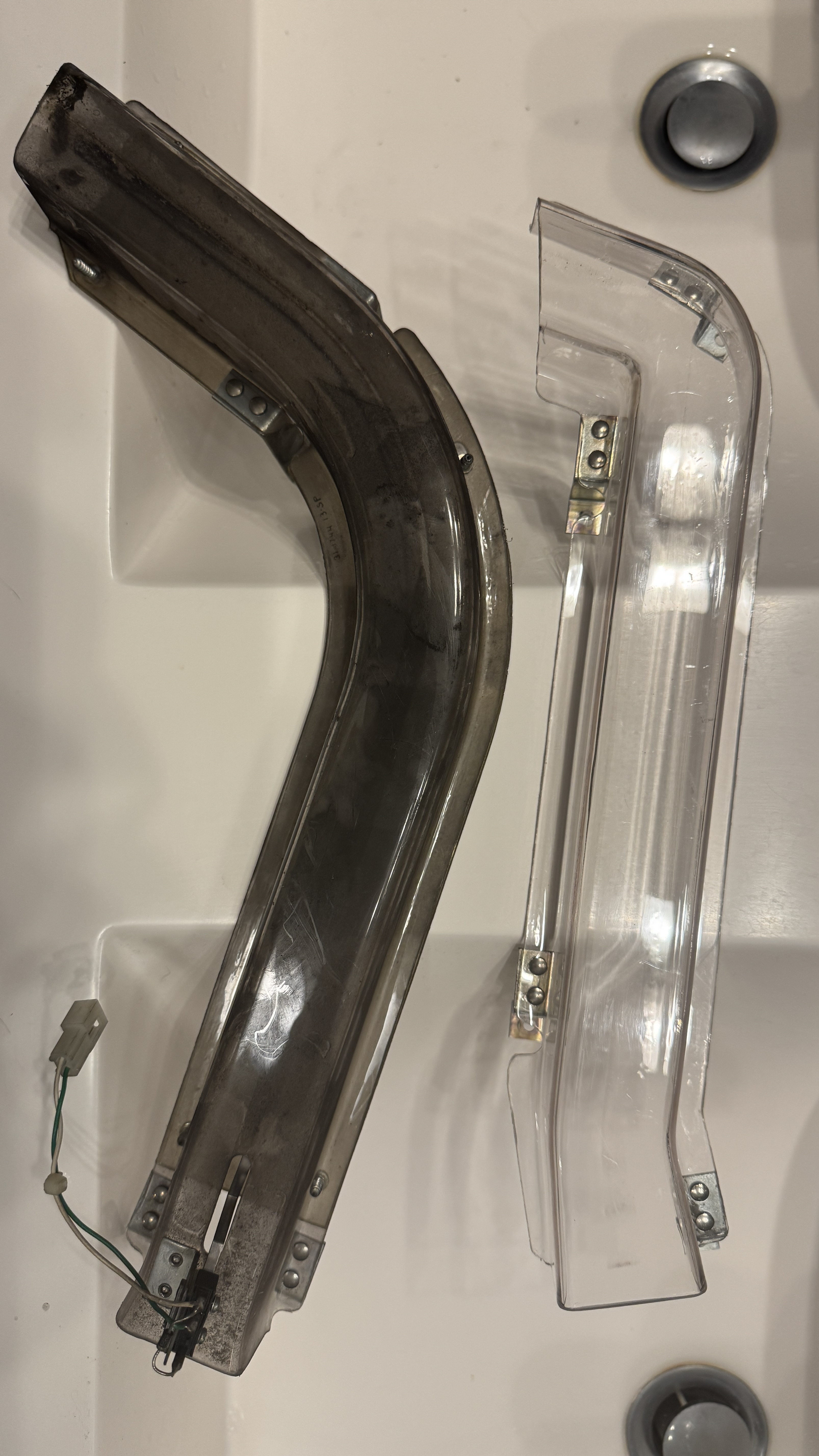

Allez c'est parti pour un peu de nettoyage, comment cela peut être aussi sale >:D

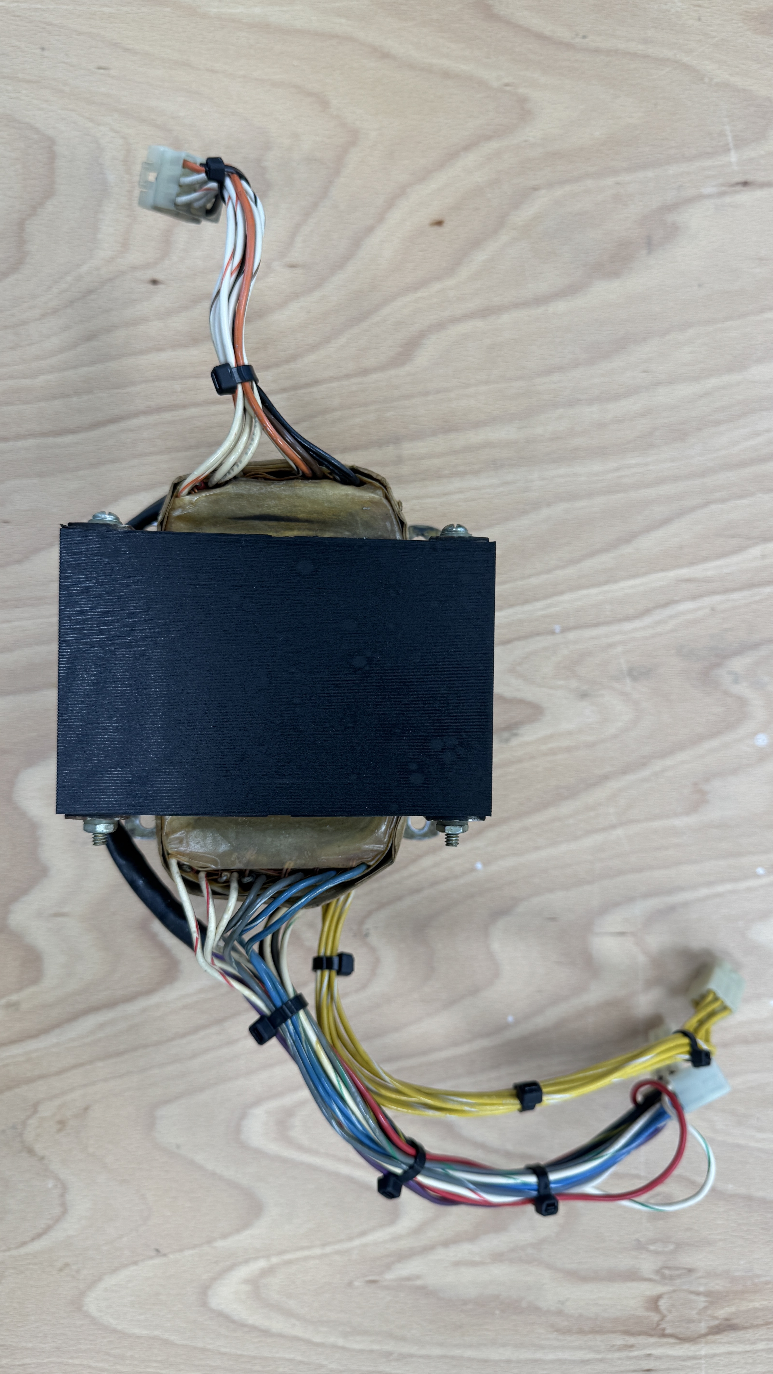

Le transfo y passe aussi (pas au microbillage ;D ) après nettoyage des fils et connecteurs...
