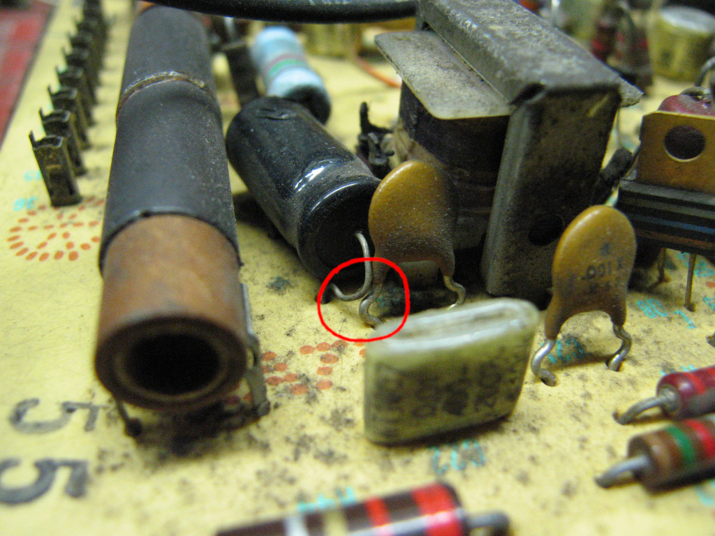

    Il y a des traces d'un genre de goudron. C'est noir, visqueux, collant.
    Le transfo d'alim (en bas à gauche) en est englué.
    Il y en a sur la tétine également.
    Je nettoierai ça à l'alcool plus tard.
    Examen de plus près des composants :
    Bon, il n'y a pas de court-circuit, mais il s'en fallait de peu.
    C'est bien pour ça que je ne veux surtout pas balancer le jus comme un sac et regarder la borne mourir sous mes yeux...
    Je redresse le condo noir...
    Par contre, à cet endroit là, c'est louche :
    Des trous inoccupés, des bouts de fils mal soudés... Mmmm.... ca pue...
