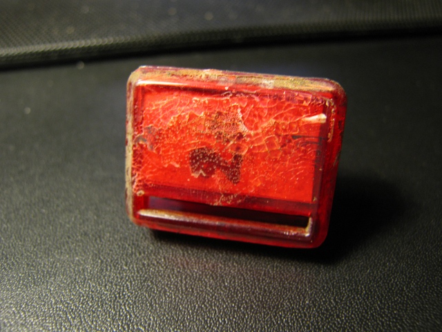

Je me suis attaqué à un petit détail mais qui est important : la partie en plastique rouge au-dessus du monnayeur, là où l'on insère la pièce de monnaie.
Sur la borne Quartet, l'une d'elles a subit les attaques d'une colle assez féroce :
J'ai tenté de retirer la colle en la chauffant avec le sèche-cheveux et en utilisant un cuter avec précautions.
Ca a partiellement marché : j'ai retiré 2 des 3 couches de colle présentes.
En revanche, pour la couche la plus ancienne, c'est mort : la colle utilisée était particulièrement efficace et s'est mélangée avec la surface du plastique.
Du coup, je suis contraint d'utiliser une méthode radicale...
Je vais poncer la pièce en plastique sur du papier de verre jusqu'à rattraper complètement les irrégularités occasionnées par l'effet de la colle...
Je sais que celà va supprimer la finition brillante, mais j'ai une botte secrète...

Si je peux me permettre f4brice, même si ta solution marche bien, je sais par expérience que le brillant ne tient pas dans le temps et qu'il faut recommencer l'opération après quelques temps :/
Vu que tu as poncé la pièce au grain 1000, le top reste le vernissage à la bombe, j'ai fait ça sur des pièces en plastique transparentes et le résultat est parfait :).

effectivement, je m'attendais à ce que tu sorte une sorte de vernis en tant que botte secrète.

C'est noté.
Merci pour le conseil.  <:)
