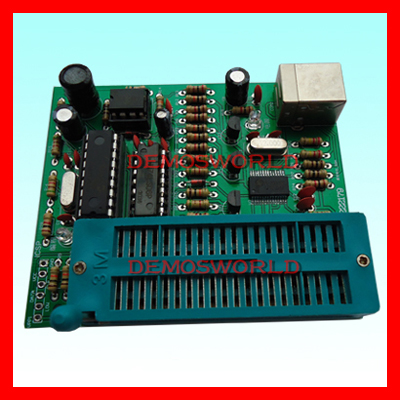

Pour les autres, il faut un programmateur de PIC dans ce genre là:
On les trouve sur la baie pour moins de 20€ Fdpin (avec la recherche "Pic Usb") livré avec câble USB et logiciel de programmation.
Pour obtenir le fichier "Hex" à charger dans le PIC à partir du fichier en language C, il faut utiliser un compilateur.
J'utilise MPLAB disponible sur le site de Microchip, il est gratuit et contient un compilateur C intégré.
