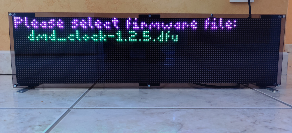

Donc en plus de lire les GIF animées, la version 1.2.4 permet de flasher la DMD-clock à partir d'un fichier de mise à jour présent sur la micro-SD.
Le fichier ".dfu" (device firmware update, une sous-partie de la norme USB) est placé à la racine de la micro-SD, on démarre normalement la clock, on lui montre le fichier et elle se met à jour !
Voici la manip en images.
Ma clock est en version 1.2.4, et j'ai généré une future version 1.2.5.
J'ai copié le fichier "dmd_clock-1.2.5.dfu" à la racine de la micro-SD.
La clock démarre normalement, elle est en version 1.2.4, celle qui va bientôt être dispo :
Dans le menu SETUP, je vais dans la partie "ABOUT" :
Là, il y a maintenant une nouvelle option "FIRMWARE UPDATE" :
Quand on rentre dans ce menu, la clock demande de choisir l'un des fichiers .dfu présents à la racine de la micro-SD :
Je valide le fichier "dmd_clock-1.2.5.dfu" (cette release n'existe pas encore, c'est pour montrer le fonctionnement), et la clock le charge et vérifie qu'il n'est pas corrompu :
Une fois le fichier chargé et vérifié, la clock indique ce qu'elle a trouvé dans le fichier et demande une confirmation pour la mise à jour :
Si on valide "YES", la clock éteint l'affichage, procède à la mise à jour de son firmware et redémarre avec le nouveau firmware :
Quand on va dans le menu SETUP, on voit qu'elle est bien passée en version 1.2.5 :
