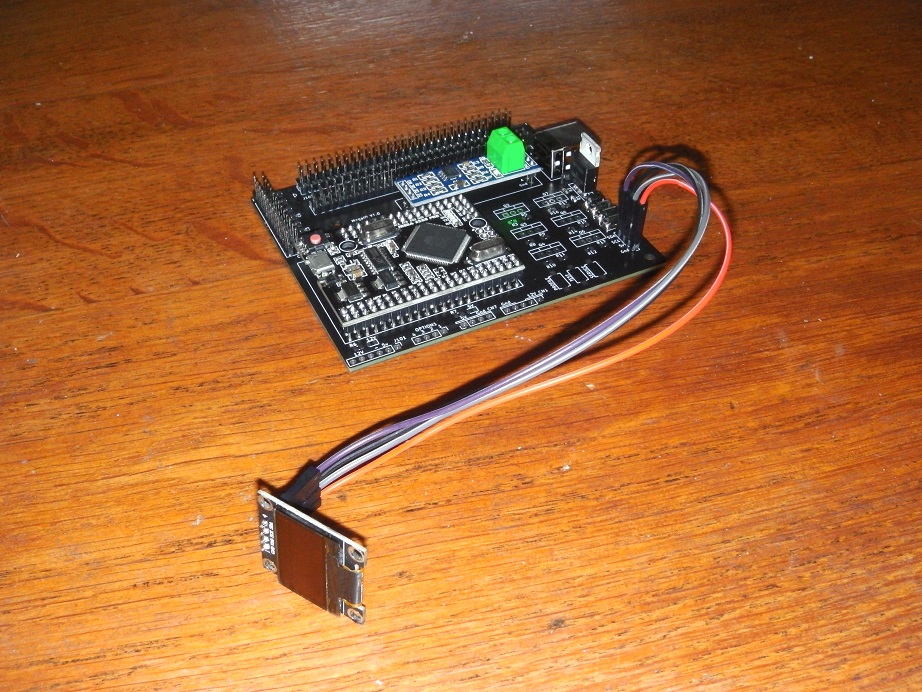

Voila les premières photos du prototype du MegaIO. Je vous explique ou l'on en est dans la journée  ;)

Un petit point sur le MegaIO. Il s'agit d'un projet issue du travail de WinterIsComing sur Arcade Project.
Le github est là : MegaJVS
Le projet est intéressant dans le sens ou il s'agit d'une IO Board universelle avec écran de contrôle, système de sauvegardes des profiles de jeu sur carte SD, connecteur Namco et Sega ainsi qu'un soft de création des profiles sur PC.  :-*
Le problème, c'est que WinterIsComing ne distribue pas la carte (et ne compte pas le faire). DarkSoft est arrivé il y a peu dans le projet et a créé sa propre version de la carte (qui tourne donc avec le soft de WinterIsComing). Seul petit bémol, il vend la carte 120€ hors frais de port. Je trouve ce tarif trop élevé quand on sait que l'on trouve des IO board à 50-60€ d'occasion sur le net.
Comme WinterIscoming n'a distribué aucun plan, j'ai dû faire un peu de reverse engineering pour le retrouver  p=)
J'ai put ce matin vérifier que mon schéma tiens la route sur ma borne Sega Rally. En effet, la Lindbergh détecte la carte, tous les boutons fonctionnent, ainsi que le volant et la pédale de frein  ^- Comme tout n'est jamais parfait du premier coup, j'ai quand même la pédale d'accélérateur qui ne marche pas mais c'est déjà un excellent début  :-\
De la même façon, je n'ai pas encore soudé les transistors de gestion des lampes, à tester donc.
Pour ce qui est du tarif, elle sera à 60€ ce qui me semble compétitif par rapport à l'occasion.
Voila, à vous de me dire les poulets  ;)
Premier test "in game" et tout marche à merveille. Il ne me reste plus qu'à souder les transistors pour tester la gestion des lampes.
